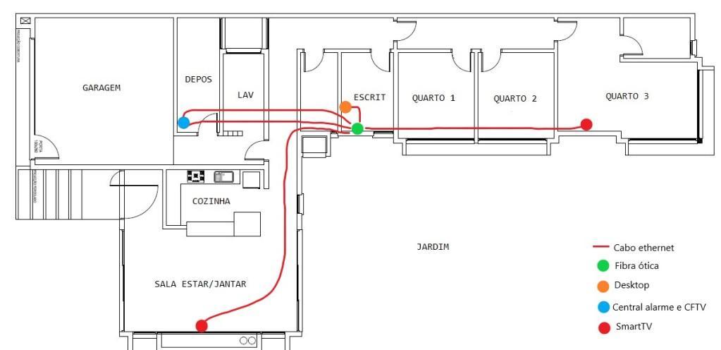

Olá pessoal. Estou querendo sugestões sobre equipamentos para uma rede cabeada e wifi para minha casa.
Na imagem tenho o esquema que existe hoje: o cabo de fibra entra pelo escritório (ESCRIT) e dali tenho 2 cabos de rede para o depósito (DEPOS): um para a central de alarme e outro para as câmeras (CFTV). Saindo do escritório, tenho também um cabo de rede até a sala (SALA ESTAR / JANTAR) para a TV e um até o quarto mais ao fundo (QUARTO 3) para outra TV.
Queria definir que tipo de rede montar. Busquei deixar o roteador no local mais centralizado na casa (escritório), até porque meu desktop vai ficar por lá e provavelmente também vou ligar ele por cabo. Nessa configuração já tenho 5 entradas ethernet necessárias (central de alarme, CFTV, TV sala, TV quarto e desktop). Lembrando que quero que o wifi cubra a área externa da casa também (JARDIM).
Minha ideia inicial era colocar um roteador forte em processamento e de boa cobertura wifi. Pensei em um TPlink Archer C9 ou um Dlink Dir-878, porém ia precisar provavelmente de um switch devido ao número de portas ethernet necessárias e talvez repetidor(es) de sinal. Li também sobre Ubiquiti Unifi Uap ac lr br, porém não tenho muito conhecimento, mas me pareceu uma solução interessante. Redes mesh também já li, mas desconheço na prática e o valor me parece alto demais. Enfim, estou aberto a diferentes possibilidades, ou até uma mescla dessas soluções.
Obrigado

5 cabos você obrigatoriamente precisaria de um switch gigabit, nesse caso, um TP-Link TL-SG1005D deverá atender. Com relação ao router, o C9 é uma ótima opção para dar conta do fluxo de dados dessa rede.
E com relação ao wireless, sem dúvida as Ubiquiti seriam o ideal para o seu cenário e é possível que duas delas posicionadas na sala e quatro2/3 consigam cobrir o jardim. Realize mais estudos sobre o custo x benefício delas.

@ciro-mota obrigado pelas dicas e pela recomendação do switch.
Vou avaliar a possibilidade do Ubiquiti, porém tenho algumas restrições de orçamento e de fixação no teto do equipamento.

@Limasf@ciro-mota
Em relação ao sinal wifi do Ubiquiti é muito superior ao Archer C9 e do Dir-878? E quais as vantagens do Ubiquiti em relação a esses modelos de roteador?

DIR-878 honestamente não conheço. Archer C9 possui um bom hardware, porém não tenho conhecimento sobre o alcance dele. Já os Ubiquiti são reconhecidamente bons de alcance e possui bom hardware. Devido a sua restrição de orçamento, opte por uma inicialmente, depois se caso confirmar a usabilidade para a necessidade da sua casa, você adquire outra.

@ciro-mota Beleza. Vou avaliar essa possibilidade. Obrigado pelas dicas
A única dúvida ainda é isolar a rede de "segurança" (central de alarme e CFTV) do resto da rede. Até porque vou acessar esses serviços (status da central de alarme e câmeras) remotamente.

O isolamento naturalmente ocorreria/ocorrerá, dependendo da configuração que realizar nos aparelhos. Ou seja, os aparelhos wireless ficarão sem acesso a central e CFTV.

@ciro-mota seria mesmo tornar as redes independentes, por exemplo, caso tenha um acesso a minha rede doméstica não tenha acesso a rede dos equipamentos de segurança (e vice-versa).
Mas isso penso mais pra frente.
Já ajudou bastante.
