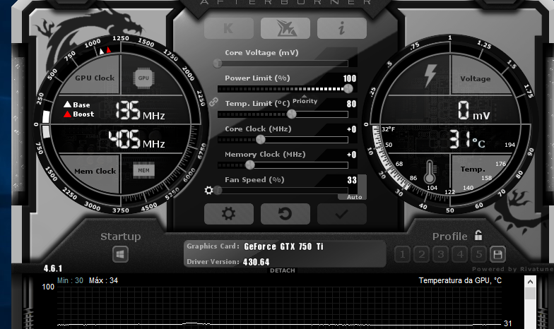

Eai rapaziada vim aqui para buscar a ajuda de vocês. A alguns dias atras comprei uma gtx 750 ti, só que quando fui testar ela em jogos como Minecraft, League of legends e Paladins O fps ficava em média de 40 com os gráficos no minimo.
O clock da placa não sobe ao maxímo mesmo em modo de jogo o clock fica em torno de 135mhz e não sobe (o maximo é 1032)
precisa da ajuda de vocês
configurações: celeron g460, 4gb ddr3, placa-mãe iphm h61r1

Os drivers estão atualizados?
@Yago Matheus  Se for uma GTX 750 Ti usada, pode ser que a pessoa tenha alterado a BIOS dela e por isso você está sofrendo com clocks baixo.
Boa noite.
Ontem um usuário do fórum estava com esse mesmo problema.
Ele conseguiu resolver o problema fazendo o que o usuário acima disse.
valeu rapaziada resolveu mesmo, mas tenho outro problema que é a questão do fps
o fps no lol fica em média de 40 fps, mas a placa não chega a usar 100 porcento da capacidade, será que o processador está limitando a placa ou deveria rodar bem em um jogo como lol ?
Poricessador celeron g460 1.80 1155
@Yago Matheus LoL usa mais placa de vídeo do que processador, e por você ter um Celeron G460, está ocorrendo muito gargalo, esse processador é muito fraco para essa placa de vídeo, pegue um i3 2100 ou i3 3240 que o problema será resolvido.
