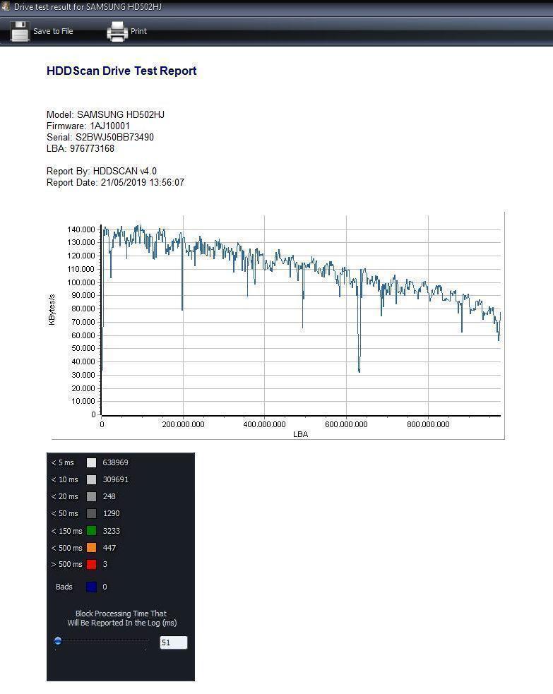

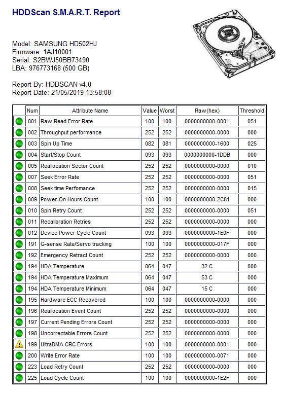

@MrNobody eu tive pelo HD Tune Pro o erro Interface CRC Error Count, e pelo HDSSCAN o ultra DMA CRC errors, pelo que li não é nada grave, que podem ser algo relacionado ao cabo. Ainda não testei outro cabo, e não sei o quanto isto pode estar prejudicando. Eu sei que meu HD tem de 6 anos pra mais, não tenho esta precisão de tempo. Posso refazer o teste em ambos e mandar print se for ajudá-lo a dar um feedback melhor. Mas pelo que vi, fiz o teste ontem, só tive estes erros.
@LNPott sobre o clock da cpu e gpu o que exatamente você precisa? que eu monitore todos os núcleos da cpu por exemplo? Eu mandei uma foto ai onde tem a frequencia da CPU em 3.7MHz estável, e a hora dos stuttering são rápidos os picos, mas vou tentar capturar na hora de algum, as vezes da o "lag" e fps não cai rs. Não vi alteração da frequencia da CPU. Sou meio leigo no assunto apesar de ver bastante vídeo, mas se puder me ajude a entender o que realmente preciso capturar para conseguirmos um diagnóstico melhor.
Seguem fotos HDDSCAN e HDTunePro:
Verificação completa
Verificação Smart

Mais uma coisa, o HD me parece normal.
