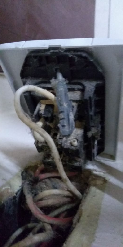

Valeu ambos! Amigo, pois então tu sabe me confirmar se a tomada a seguir de fato não possui o fio de aterramento? É antiga a instalação. Outra coisa, ouvi dizer que o iCampler 5 por possuir certa tecnologia não necessita de um aterramento, é verdade?
imagem da tomada (bem suja por sinal) (na mesma só consigo identificar um neutro e um fase):
image.thumb.png.a625c43ec667dc8bb41e087779c03645.png&key=932d69d8514fc575&key=932d69d8514fc575
imagem da tomada (bem suja por sinal):
Pelo que parece,sua tomada não possui pino de aterramento certo ? ai precisaria trocar,mas se quer aterramento apenas na tomada que vai ligar o Filtro de linha,pode puxar um cabo só dela,sem precisar puxar diretamente do circuito,e ligar na haste,e quanto a questão do filtro não precisar de aterramento,recomendo que use sim,além de proteger,ele vai impedir que o seu filtro seja ligado invertido na tomada..algumas pessoas já relataram ''defeito'' nos filtros da Iclamper,sendo que não é defeito,simplesmente por que estava invertida a ligação na tomada,ou seja,recomendo colocar aterramento.
