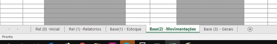

Boa tarde, estou auxiliando um novo cliente, para ele controlar seu estoque.
Encontrei uma planilha na internet bem básica, que deve atender esse meu novo cliente.
Gostaria de complementar uma formula em uma coluna, na aba de movimentação, coluna de cod. Prod.
Existe alguma formula, campo de pesquisa, para incluir nas células, da coluna Cod. Prod nas movimentações? Essa Planilha que encontrei, precisa digitar o código do produto para buscar o "nome" na coluna Produto.
Gostaria de colocar um campo de buscar, para o cliente digitar o nome do produto e retornar o código cadastrado seria mais fácil pra ele.
Obrigado
racao-estoque-versao-1.xlsx
Bom dia @Francislei Oliveira
O problema é que o Excel diferencia qualquer carácter, portanto, qualquer diferença na grafia já vai retornar como não encontrado
Apague as fórmulas de toda a coluna C da planilha Base 2 - Movimentações
Na célula B2, copie e cole a fórmula abaixo e arraste até a linha 1001.
=SE(C3="";"";SEERRO(ÍNDICE('Base(1) - Estoque'!$A$2:$A$1001;CORRESP(C3;'Base(1) - Estoque'!$B$2:$B$1001;0));"Não encontrado"))
