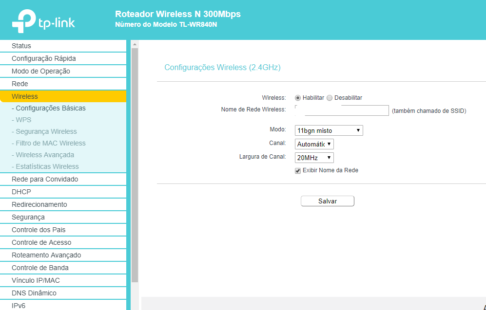

Já que o aparelho esta bem próximo, eu só terei 2 argumentos que talvez seja:
1- lá na 3 imagem, onde tem: Largura de Canal: 20MHz! R: Mude aumentando este valor para o máximo que tiver tipo: 40,60, 100MHz...; depois você salva, e nós responde se ficou bom.
