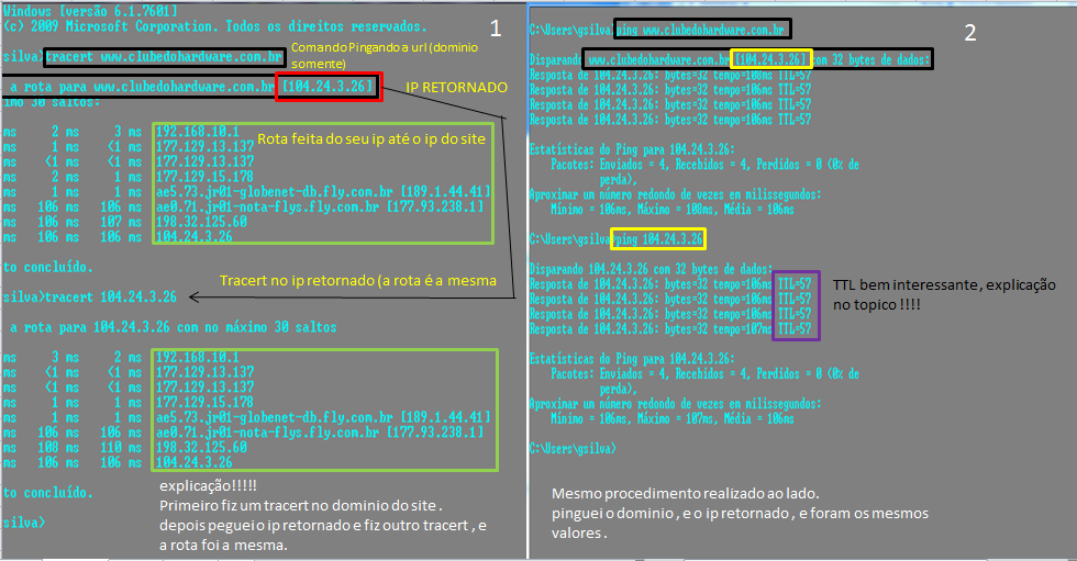

o dominio é    ( www.clubedohardware.com ) se você abrir seu terminal "CMD" e dá um ping neste dominio , ele retornará um ip , e até mesmo onde está hospedado este site .
você tambem pode usar o comando TRACERT ,"windows" , este comando basicamente é capaz de dar saltos entre hosts , e mapear o caminho da conexão , ou seja , ele vai te mostrar todas as conexões feitas até chegar ao caminho desejado .
Há só pra constar o meu retorno o valor de ip: 104.24.3.26
vou deixar algumas fotos abaixo.
Curiosidade , deixei uma marcação roxa na foto , ele e o TTL , basicamente um retorno do comando , então com ele da pra saber algumas info do host.
Para um ping, o sistema operacional por padrão devolve os seguintes valores:
255 - Sistema operacional Unix
128 - Sistema operacional Windows
64 - Sistema operacional Linux
Espero que tenha entendido pelo menos um pouco disso , kkkkk esse pessoal inventa cada coisa :)
