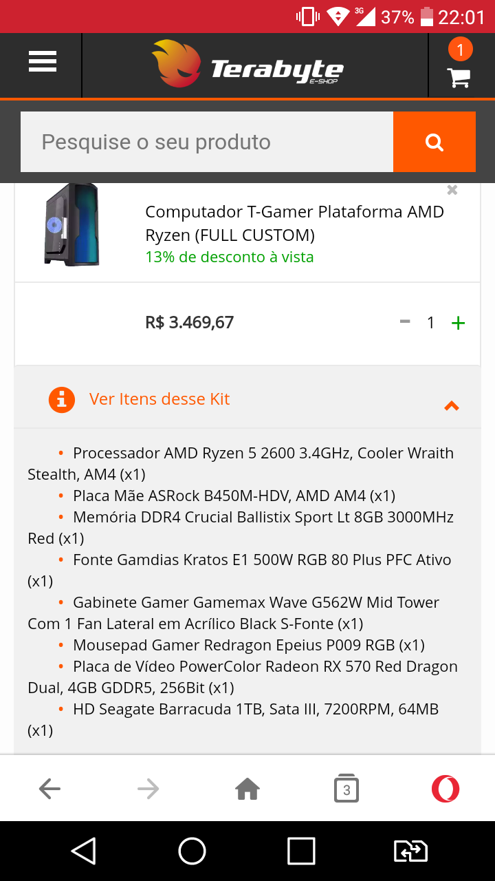

Compra na terabyte mano, demora um pouco mais vale muito a pena do que pegar essas buchas. Com 3000 voce monta um desse aqui na opção full custon da terabyte.
Ryzen 2600
placa-mãe Biostar B450GT3
Memória Ballistix sports 3000mhz 8gb
Placa de Vídeo RX 570 4gb
O restante fica a seu critério.
Fica mais ou menos 2500 a 3000 esse orçamento dependendo do que escolher.

Na terabyte opção FullCustom voce monta algo parecido com essa configuração aqui por 3000 reais a vista. Se tiver puxado só trocar a placa-mãe pela B350gt3.
Compartilhar este post
Link para o post
@NatanMaceno Com o orçamento de 1400 fica bem apertado, se conseguir aumentar é até fácil de conseguir peça melhor.
Uma boa opção é a configuração que o amigo @Nyan Cat apresenta na foto, só não conheço essa fonte então não tenho como opinar sobre ela, até porque não tinha visto até hoje.
