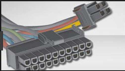

4 minutos atrás, LSH disse:
Então gente, instalei a fonte, porém quando fui conectar na placa-mãe, notei que ela não tem um cabo de 4 pinos pra conectar. O que faço agora? Na descrição do anúncio falava que era 20+4, mas só tem o cabo de 20.
O cabo não é parecido com este? 20 pinos em um (10 em cima e 10 embaixo) e um cabo de 4 pinos para ser encaixado ao lado?
5 minutos atrás, GabrielLV disse:
Pois é, mas só tem o cabo de 20 pinos. O de 4 não tem. Acho que foi erro de fabricação, porque na caixa consta que deveria ter sim.
agora, LSH disse:
Estranho, poderia mandar uma foto de todos os cabos? se está faltando, então sugiro que entre em contato com a loja que você adquiriu e solicite a troca.

12 horas atrás, GabrielLV disse:
Olha, a placa-mãe que eu vou comprar é uma Biostar B350. É necessário esse cabinho de 4 pinos nessa placa? Caso não precise, não vou realizar a troca da fonte.
Sim, irá precisar.
8 minutos atrás, GabrielLV disse:
Sim, irá precisar.
Eu tenho essa entrada aí amigo.
Dei uma olhada na fonte, e vi que o erro é que o cabo não é um de 20 e um de 4. É um só de 24 pinos juntos.
Como sou meio leigo no quesito fonte, eu estranhei isso.
adicionado 5 minutos depois
MDS, eu sou uma anta kkkkk
Tá tudo certo com a fonte gente. Como nunca tinha mexido com isso, eu vi agora que o cabo é sim 20+4, é que a parte com os 4 pinos tava encaixada com a de 20, e não vi que dava pra tirar kkkkkk.
