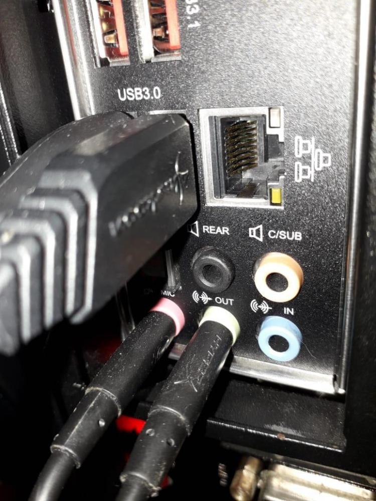

15 minutos atrás, Online01 disse:
@Parana1616 Reset a BIOS para os padrões, não sei o que pode tá acontecendo, provavelmente a entrada ethernet foi danificada.
Pois é também estou achando porque foi da noite para o dia que parou de reconhecer os 120mb.. Sobre a bios já tentei resetar também e não resolveu,  mas se caso a entrada lan tiver danificada talvez ela não reconhecesse 100mb não? ou mesmo com problema ela reconhece menos banda?
Obrigado por toda sua ajuda.

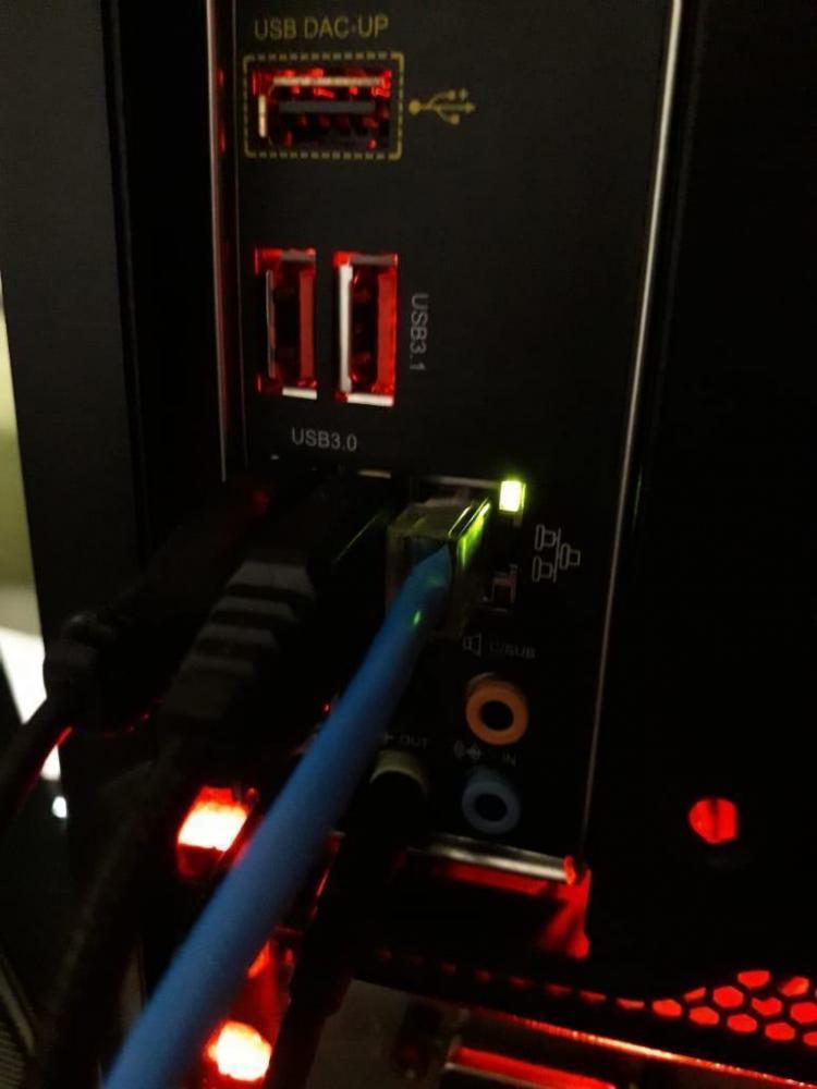

45 minutos atrás, Online01 disse:
@Parana1616 Verde é para 100mbs já a laranja é para Gigabit, cara testa com um cabo mais novo, desconecte o cabo coaxial do roteador e resete ele, configure sem o cabo coaxial e verifique se está funcionando.
Eu já tinha testado com outros cabos e nada. E o cabo não deve ser porque o notebook reconhece até mais que 120mb pelo mesmo cabo.. Sobre configurar o modem da net não tem muito o que configurar apenas o WIFI como senha etc. Acho que deve ser algo na porta lan mesmo.
