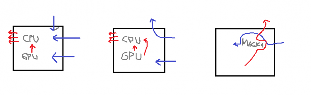

image.thumb.png.4f614a9c6d5e372037e6d0e707424478.pngÁ esquerda, como eu falei para fazer. No meio, como é na vida real, se fizermos do seu jeito. E à direita, como você descreveu que é, e se fosse possível, como eu gostaria que fosse, se fosse fisicamente possível sem uso de barreiras para separar o ar.
O que vai variar vai ser só o 2ndo fan do top, esse pode ser que fique melhor como exaustor ou não existindo, depende do caso.
39 minutos atrás, E=m.c² disse:
Claro que cada caso é um caso, o que não muda o fato do ar quente sempre ir para o topo do gabinete.
Já falei que o efeito de convecção é desprezível, que nem o Patolino. É a mesma coisa que dizer que água só pode ir para baixo e jamais subir só porque essa é tendência natural; enfia uma bomba no sistema que a água vai andar para onde a bomba mandar, pois o efeito de transporte mecânico é muito maior que o natural.
É verdade que os gabinetes são projetados puxar ar da frente e jogar para traz e/ou para cima (principalmente no caso de WC), mas a razão para isso NÃO É o efeito de convecção; um exemplo de motivo é porque, se jogasse ar quente para frente e para baixo, iria direto no usuário em um setup normal.
Vamos dar o conselho certo pelo motivo certo, ou pelo menos sabendo o real motivo, não dar por achar que é uma coisa que na realidade é irrelevante.

A melhor forma de refrigerar o pc e colocar os fans no frontal (aspirando) e na traseira (expirando) isso porque todos componentes internos do pc geram calor, então o ideal é que o fluxo de ar ou a maior parte percorra todo o gabinete de ponta a ponta; lembrando que não adianta colocar fans em quantidade impar ou diferentes, tem que haver o equilibrio da pressão, dai o ideal é usar o mesmo tamanho, a mesma vazão e a mesma quantidade, ou seja colocou 2 para aspirar, coloque dois para expirar, se não couber dois na traseira, instale o driver de dvd na baia do meio para baixo e instale und deles no topo, isso porque ele irá aspirar o ar quente que sobe, isso se não der para colocar na traseira. Colocar na tampa lateral então só se não houver espaço no frontal para dois, mas coloque aspirando, isso porque a ventoinha do processador não expira, ela aspira ou joga o ar em cima do dissipador, e se tiver uma grande ventoinha na lateral aspirando vai prejudicar a vazão do fan do processador porque ficaria ele tentando jogar o ar em cima do dissipador e logo acima dele uma grande ventoinha puxando em sentido contrário.
No primeiro esquema, tem apenas um para aspirar e tres para expirar, não concordo com isso como disse acima, não considere o fan da fonte, apesar que ajuda, mas repare que o ar entra por baixo e sai para cima (caso de fonte em baixo) e pelo lado, o que deve gerar um pouco de conflito no fluxo; na imagem menor, eu não colocava o primeiro à direita que esta no topo, deixaria os tres na frente, dois no topo e um na traseira, mas insisto que todos devem ser iguais em fluxo e tamanho.
