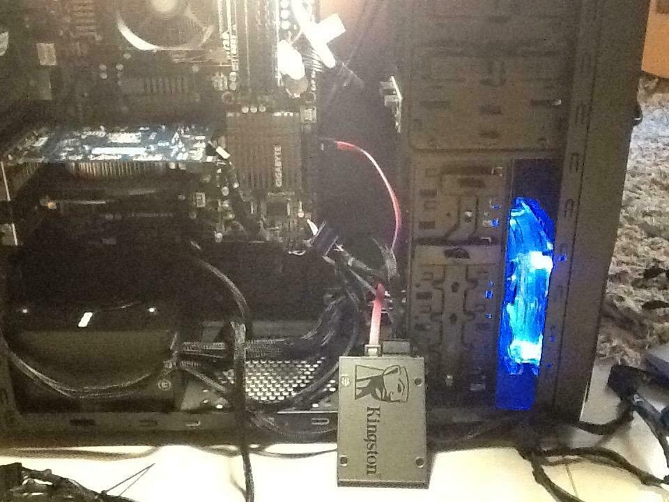

Ultimamente estou tendo um problema com meu computador. Ao inicializar, ele carrega tudo direitinho, mas na hora de rodar o sistema operacional aparece o erro ""disk boot failure, insert system disk and press enter". Eu já tentei de tudo, mas quando vou na configuração de boot na BIOS o pc simplesmente não reconhece meu HD.
Troquei a fonte do meu PC por uma melhor estes dias, pois a minha antiga havia ido para o brejo. Os discos rígidos estão normais e não ví nenhum tipo de erro físico neles, (tenho 3 discos rígidos todos de entrada SATA: um de notebook, outro de desktop e um SSD onde está meu Windows 10)  já tentei trocar os cabos e até comprei outros e nada acontece. Também já tentei ir na configuração para restaurar o windows e também nada acontece (diz que não foi possivel localizar os discos rígidos)
Tudo é bem novo, e suspeito ter sido alguma coisa com a fonte que recentemente troquei (é uma EVGA de 650W não modular). O PC liga normalmente e quando troquei, as vezes inicializava o windows e travava quando ia abrir uma janela de navegador, mas agora ele só dá o erro.
Já tentei até limpar tudo, até as memórias RAM.
Suspeito ser um problema no conector SATA da minha placa-mãe. (ela tem 6 conectores)
Por favor me ajudem!

Olá amigo
Os discos rígidos não estão sendo reconhecidos, já entrei na BIOS e tentei mudar a sequencia de boot, porém meus discos rígidos não aparecem na listagem.
Vou testei novamente um por um e nada. Quando tentei reinstalar o SO também pediu para inserir um disco rígido
O PC chegou a entrar algumas vezes no Windows, mas depois disso travou e quando reiniciei continuou no mesmo erro

  Ja testei apenas com oSSD no gate 0 e testei os cabos. nada aconteceu.

Estou apenas com o SSD ligado (lugar onde esta o SO)

Nada aconteceu.
acredito que seja algum problema nas entradas SATA da motherboard.
