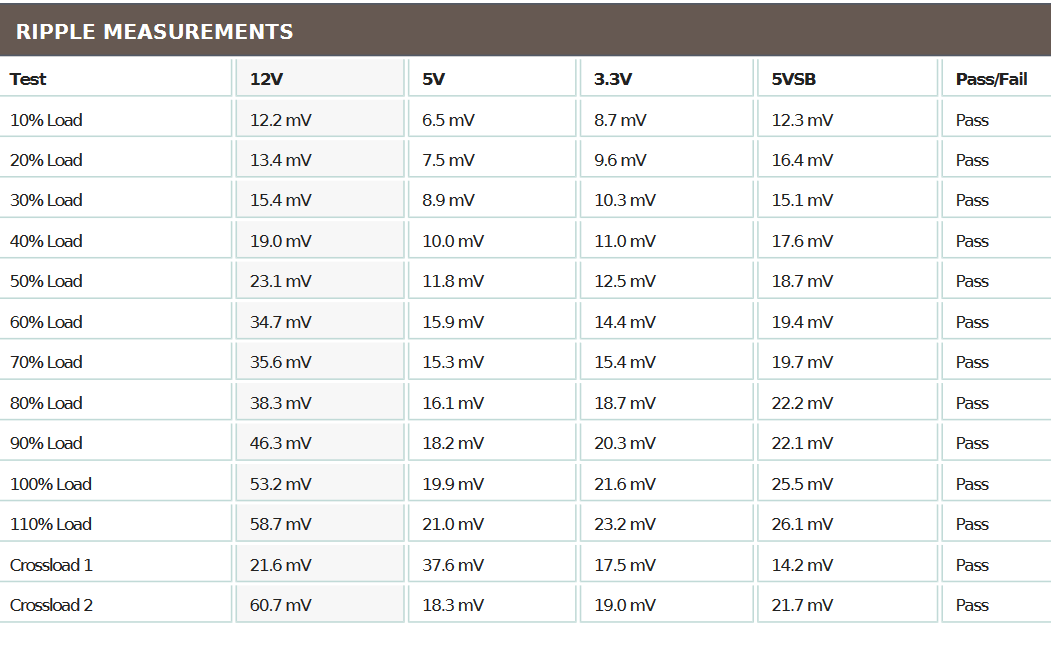

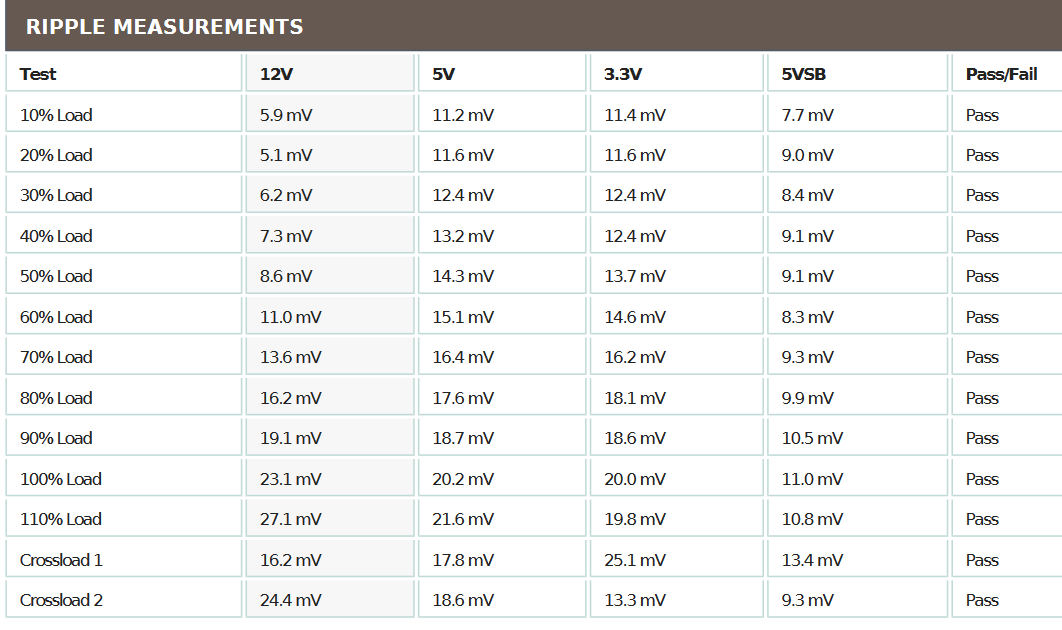

Apenas como comparativo dos níveis de ripple de duas fontes bem populares por aqui quando testadas pela Cybenetics. Não chegam a 1/3 dos limites admitidos.
Isso dá uma boa noção de como essa Gamemax estourou os limites.
Corsair VS450 e EVGA 450 BT
