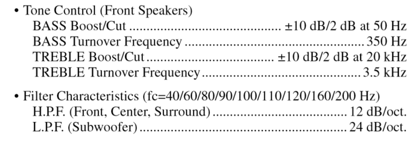

Na pagina 69 eu vi que seu HT tem corte HPF, @Ricardo S Ferreira veja se é isso mesmo.
http://www.pei.co.il/db/content/archive/RX-V371_Manual.pdf
O corte HPF começa de 40Hz e vai até 200Hz, se estiver em 160 ou 200Hz não haverá graves mesmo, ainda mais pelo fato do falante se pequeno.
Você precisa tirar desativar esse corte ou tentar colocar em 40Hz, para que você consiga ouvir graves.
Esse HT possui apenas controle de graves e agudos, mais parece que você consegui escolher a frequência que você vai fazer o incremento.

Esse "16khz - 6.3khz - 2.5khz - 1khz - 400hz - 160hz - 63hz" é a frequência que você vai fazer o incremento, por exemplo se você curte uns graves mais macio então você coloca em 63hz,  diminui de -10 até +10.
Agora se você curte uns graves um pouco mais duro, então você coloca em 160hz, e faz o mesmo ajuste de diminuir ou aumentar.
Mais você tem que achar a opção de corte de frequência é lá que está o "X" da questão.

Aparentemente parece que você não utilizar subwoofer, na página 42 por padrão vem configurador para para usar esse HT com subwoofer e com isso o HPF e LPF é ativado para que as caixas trabalhem de maneira correta.
E se você marcar que não tem subwoofer, automaticamente as baixas frequências (graves) vai ser enviadas para as caixas frontais.
Vê a pagina 42 onde está escrito Subwoofer.
