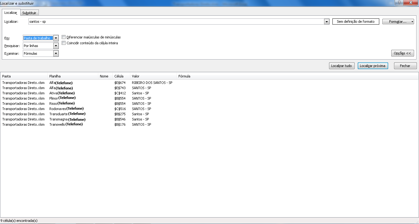

Estou precisando de uma ajuda, trabalho com logística, fiz uma planilha no Excel com todos as transportadoras que trabalho e todas as cidades que cada uma atende, uso o localizador do Excel para ver quem atende uma cidade específica, toda vez que faço isso preciso ir em, Abrir o Excel/localizador/nome da cidade/clicar em "opções"/ na opção "Em" colocar "pasta de trabalho"/ e depois "localizar tudo", gostaria de saber se tem algum programa que faça isso ou montar um esquema no próprio Excel que ajude a simplificar mais essa busca e também deixar mais bonito o designer, pois envio essa tabela para os vendedores da empresa e muita das vezes eles esquecem como faz essa busca....
Segue fotos do processo..

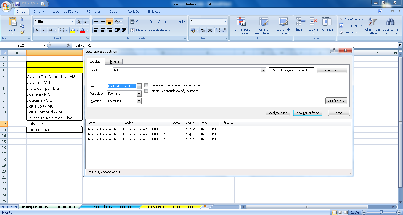

No Excel tenho 3 planilhas, Transportadora 1, Transportadora 2 e  Transportadora 3 cada uma com as respectivas cidades...
Tentarei explicar mais detalhado vamos lá, meu vendedor tem essa Planilha (anexo), quando algum cliente pede indicação de transportadora para levar a mercadoria até a cidade dele, o vendedor entra nessa planilha e segue o caminho "localizar/nome da cidade/clicar em "opções"/ na opção "Em" altera para "pasta de trabalho"/ e depois "localizar tudo" no caso coloquei a cidade "Italva", dai me a busca me da o nome da Transportadora e o numero do telefone.
Desse jeito funciona mas queria simplificar esses caminhos, exemplo queria abrir um documento e só colocar o nome da cidade e já puxar o nome da Transportadora e o numero do telefone.
