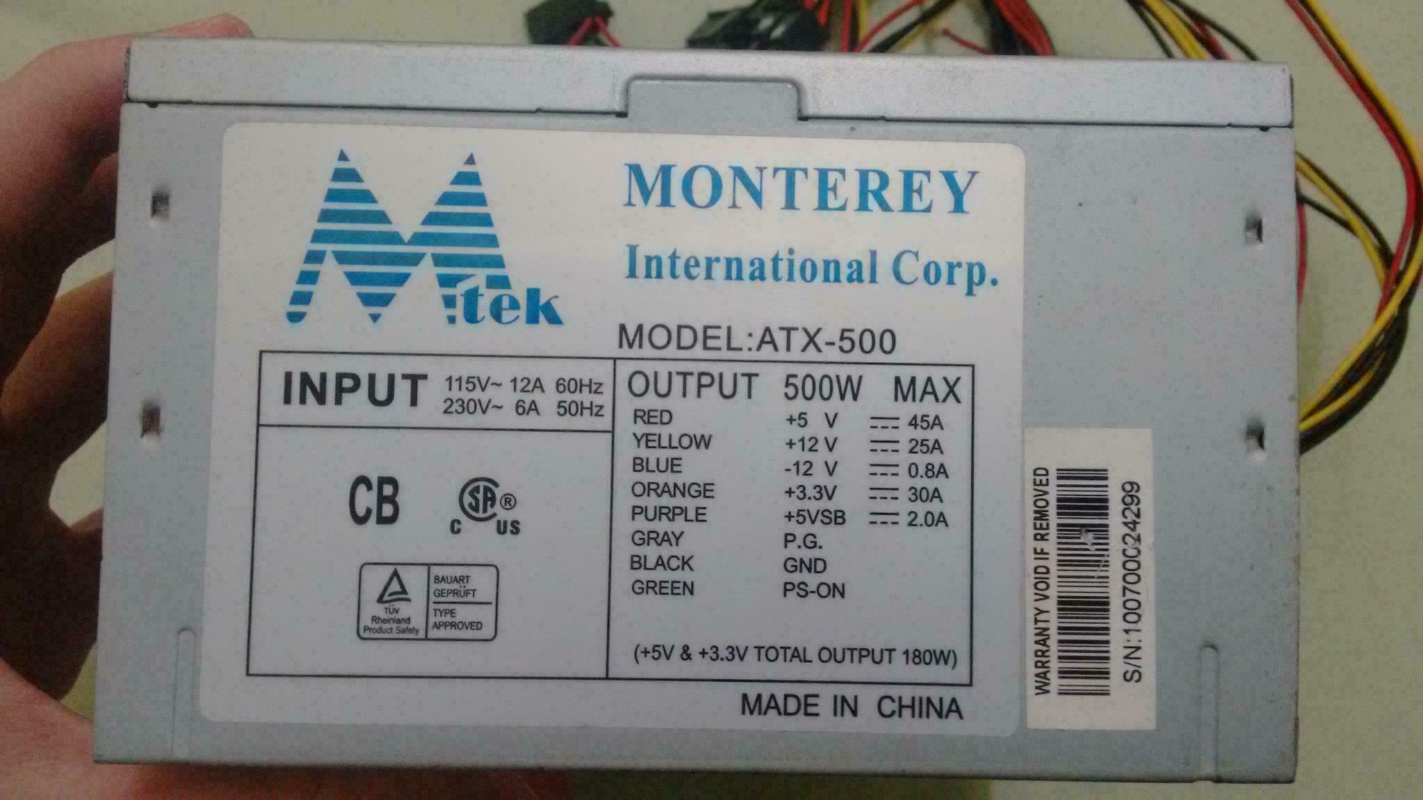

@WOZ Dods @Menko já q estão aqui, sempre quis saber a opinião de alguém q entende pra falar da minha fonte, até porque eu n entendo nada doq tá escrito na etiqueta, só sei q tá segurando meu PC kkk
adicionado 0 minutos depois
fonte mais surrada q tudo
Cara, já fiz manutenção de tantos PCs que tinham fontes da Mtek que queimaram... Tive pilhas dessa fonte no meu lab. Lembro de um caso em especial cuja cliente levou o computador na garantia da loja onde o comprou umas 8 vezes, cada vez uma coisa que queimava (memória, HD, placa-mãe, etc). Quando venceu a garantia ela trouxe para mim e troquei a fonte (mesmo sem precisar), e o referido computador continua funcionando sem nunca mais ter trocado qualquer outro componente desde então... Isso já faz uns 8 anos por sinal.

@WOZ Dods @Menko essa fonte eu arranquei dum PC pré-histórico q tava aqui em casa, acho q era dum amigo do meu irmão mais velho, engraçado q no Paraguai é cheio dessas fontes MTEK em todo canto, meu irmão mais velho usa uma de 750w semi modular kkk
eu tava pensando em ir no Paraguai semana q vem comprar uma fonte, tem muita EVGA lá, de qualquer forma eu n to querendo arriscar mais ficando com ela
