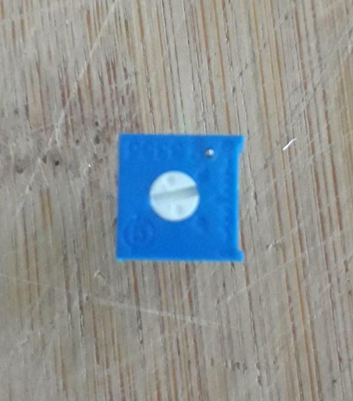

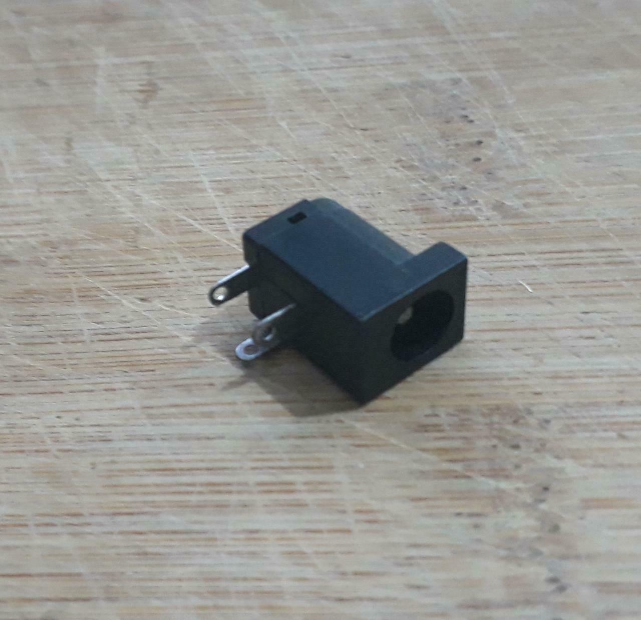

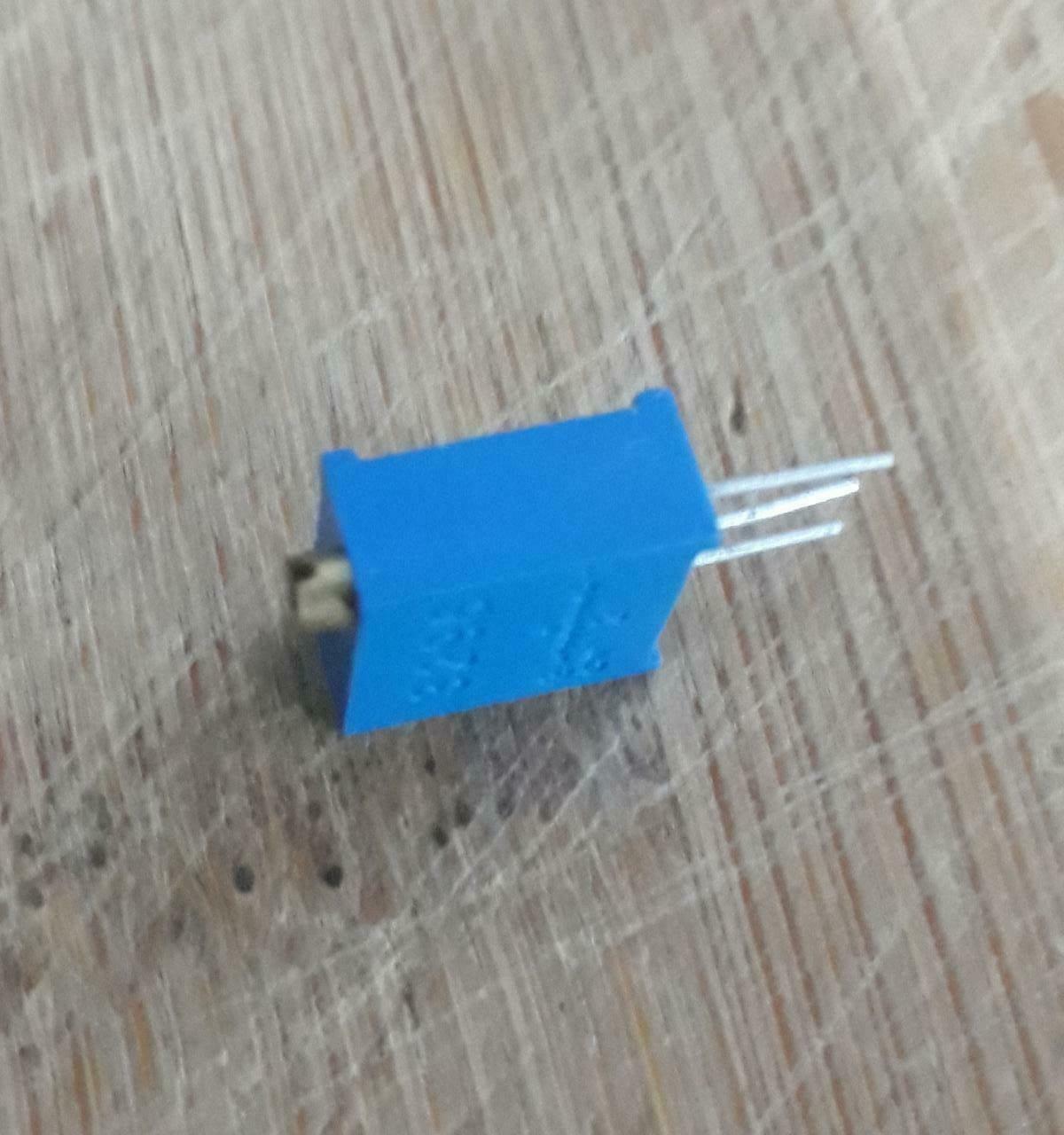

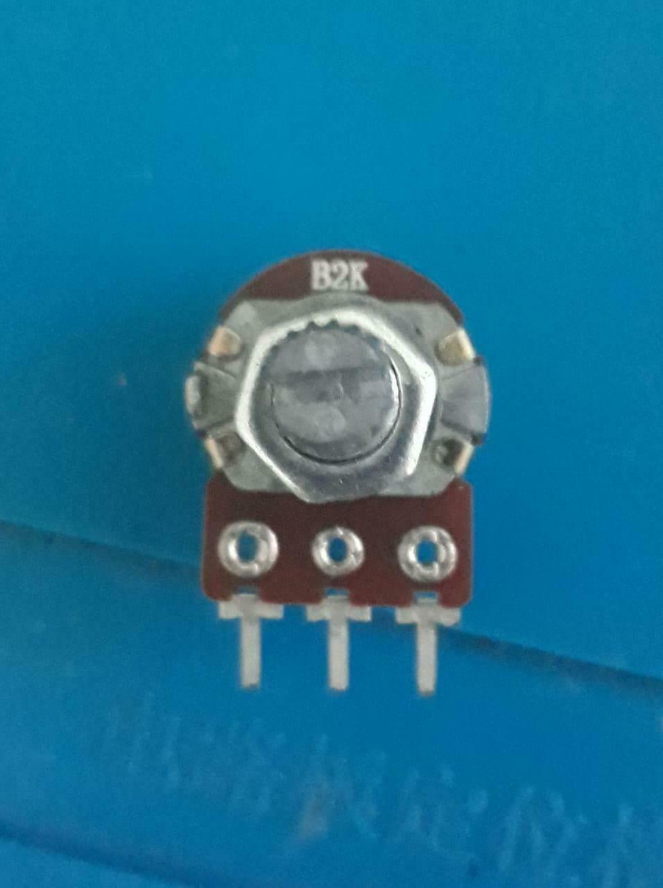

Estou com dificuldade de achar no proteus alguns packages para componentes. Alguém tem escrito no datasheet tipo os transistores e ci, porém alguns num acho com facilidade.
Alguém sabe onde encontro isso? Tenho grande dificuldade de localizar isso no ares até hoje.
Segue a foto dos componentes abaixo.
Potenciometro Simples
Trimpot (2 Tipos)
Conector P4
65092431_WhatsAppImage2019-08-05at19_09_43.thumb.jpeg.cd1bb0e5a683c0d35ea9dea2e5d7ea2d.jpeg290335804_WhatsAppImage2019-08-05at19_08_37.thumb.jpeg.86d1e0a6a16e39f4405f4f49b82bcc9f.jpeg47414244_WhatsAppImage2019-08-05at19_08_06.thumb.jpeg.2438519a26d1461ed3537369aa217ca1.jpeg896151820_WhatsAppImage2019-08-05at19_07_27.thumb.jpeg.52bda22ee7024abc550aceaf84a3afe1.jpeg
Apesar de provavelmente existir em alguma lib (você só não está sabendo achar), eu (eu) se fosse você e pra agilizar as coisas, apenas colocaria ilhas com as distâncias e furos certos. Meça com paquímetro.
Olá Viviane, o jack P4 e o potenciômetro linear não estão na biblioteca padrão, você pode procurar uma lib ou baixar um footprint. Ainda não testei, mas na versão recente você pode importar libs de outra maneira bem mais dinâmica, mas vamos deixar isso quieto por enquanto.
Os trimpots você encontra digitando "PRE-" no campo de busca. Vou compartilhar com você os outros dois componentes de minhas libs.
