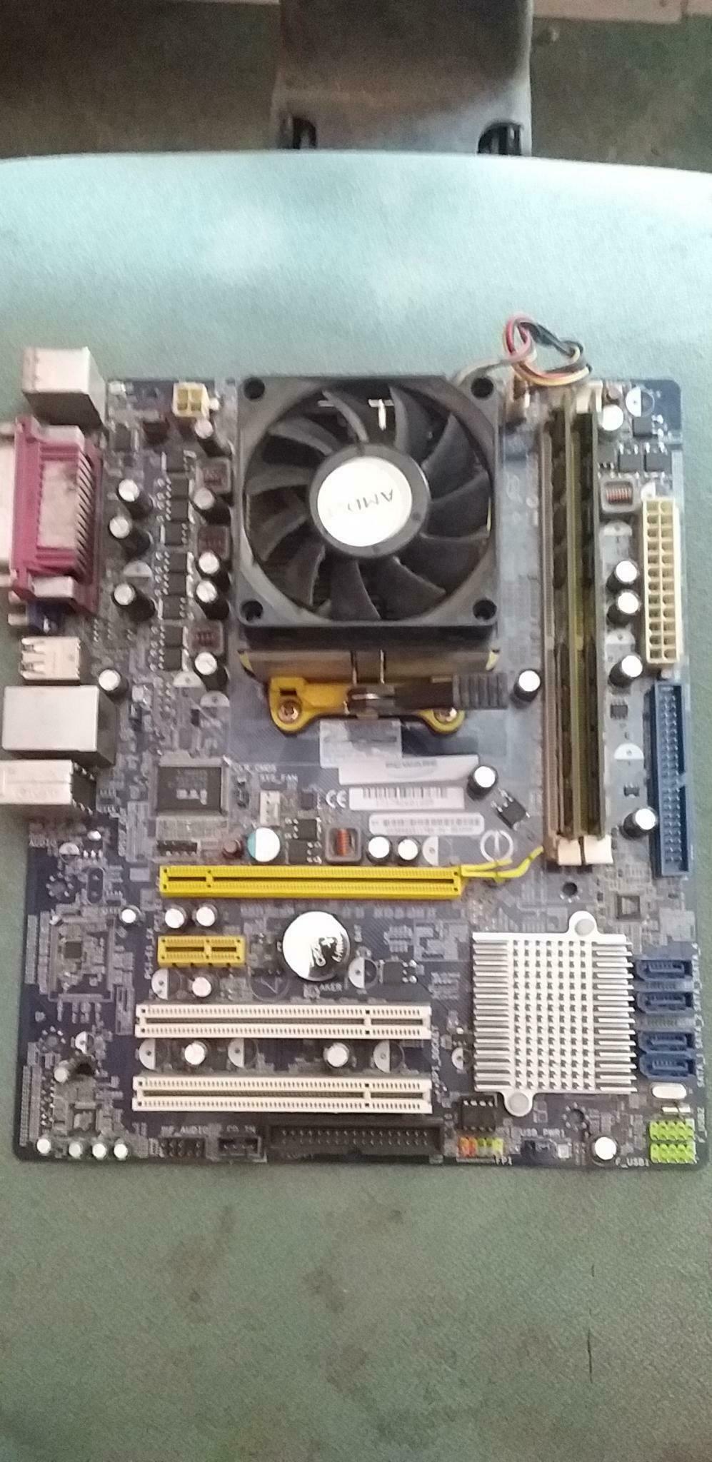

Se não souber o modelo da placa-mãe tem como manda foto?
2 minutos atrás, Alexsandder Machado disse:
@Edvaldo J. Frederico eu nao me lembro da configuração desse pc eu usava pouco sei que e da amd, e na placa-mãe nao localizei o modelo dela mais vou mandar uma foto, eu estava montando no gabinete mais depois que deu problema montei na bancada.
Quando dei zoom na imagem não deu para localizar o jumper da bios, mais se você encostar a ponta da chave de fenda no terminal em verde.
Abaixo a bios era para ligar!
Tente ligar sem o conector de ATX12V (conector de 4 pinos ao lado do processador), porque as vezes a placa pode estar com curto nos mosfet ai a placa não liga mesmo.
