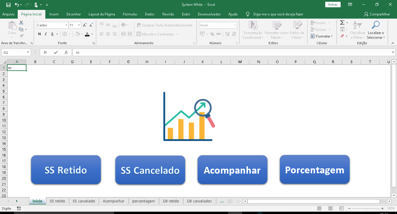

Estou criando um sistema de cadastro de atendimento para armazenar minhas solicitações de serviços SS
porém quando gravo a macro para ir escrevendo nas linhas a baixo adicionado os dados na linha + o numero 1
fica uma bagunça de verdade.

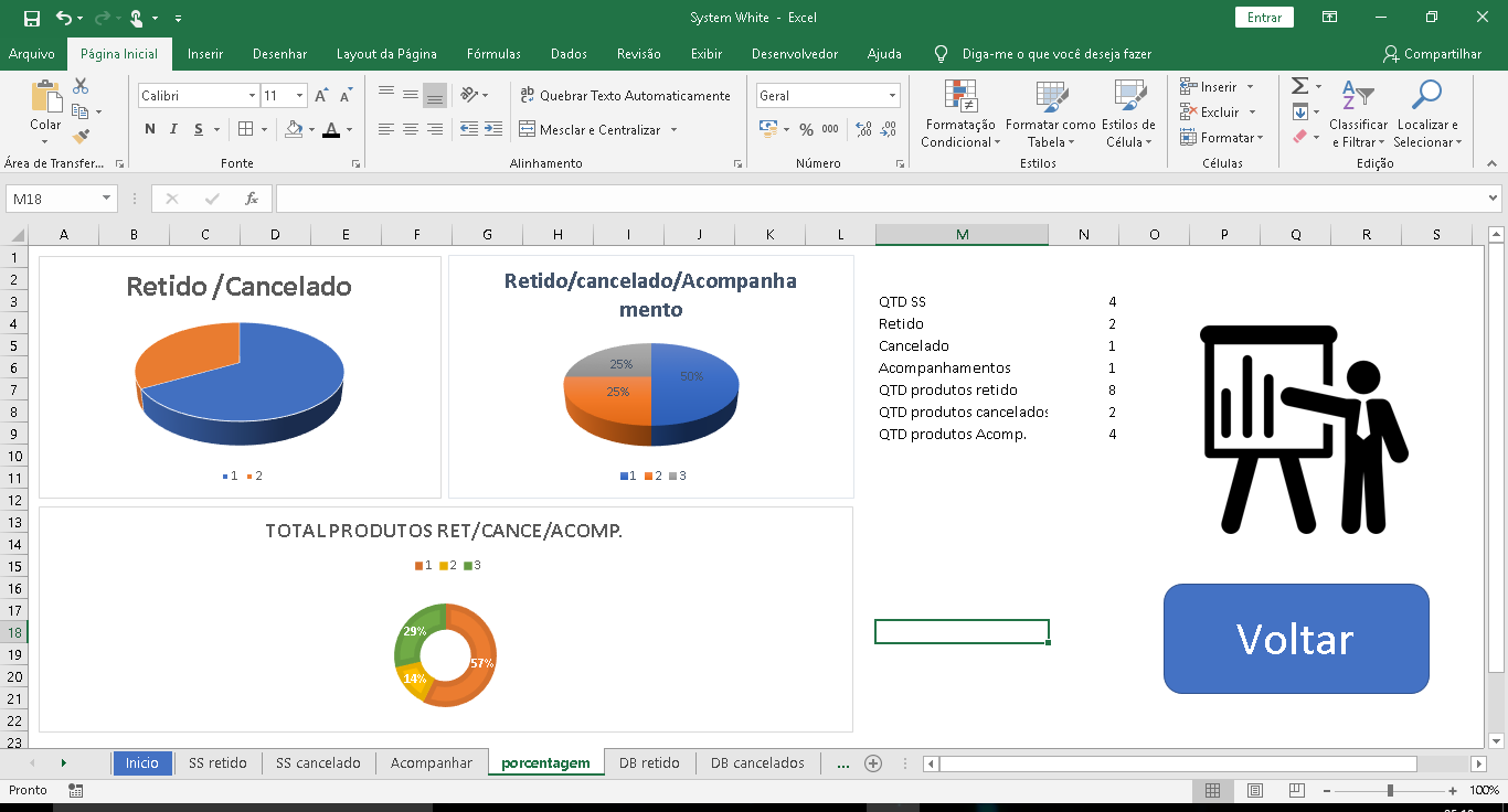

Ate ai tudo bem porque ta ruim mas não ta o inferno que é calcular, pois no calculo de toda uma coluna, ta
pegando apenas o primeiro resultado.
Vou postar alguns prints.
Obs, Eu ja tinha feito uma versão em .bat do sistema, e que funcionava maravilhosamente bem, mas a
empresa se recusa a usar, e pediu a unica coisa em que sou pior no mundo todo. (planilha).
Por favor, se alguem tiver alguma ideia de como fazer isso, e puder me ajudar, eu agradeceria muito.
5 horas atrás, Rick Chantres disse:
Somar
então use "=SOMA(E2:E1048575)" na célula "I2"
lhe pergunto: sua intenção é mesmo apresentar a soma da coluna "E" em todas as linhas da coluna "I"?
Bom dia @Rick Chantres
Eu apliquei fórmula com Intervalo Dinâmico Nomeado.
Para ver como eu fiz --> Guia Fórmulas --> Gerenciador de Fórmulas
Não se esqueça de clicar em Curtir.
Se a dúvida estiver sanada, marque o tópico como Resolvido.
Na minha assinatura tem um link para uma instrução de como proceder.
[]s
