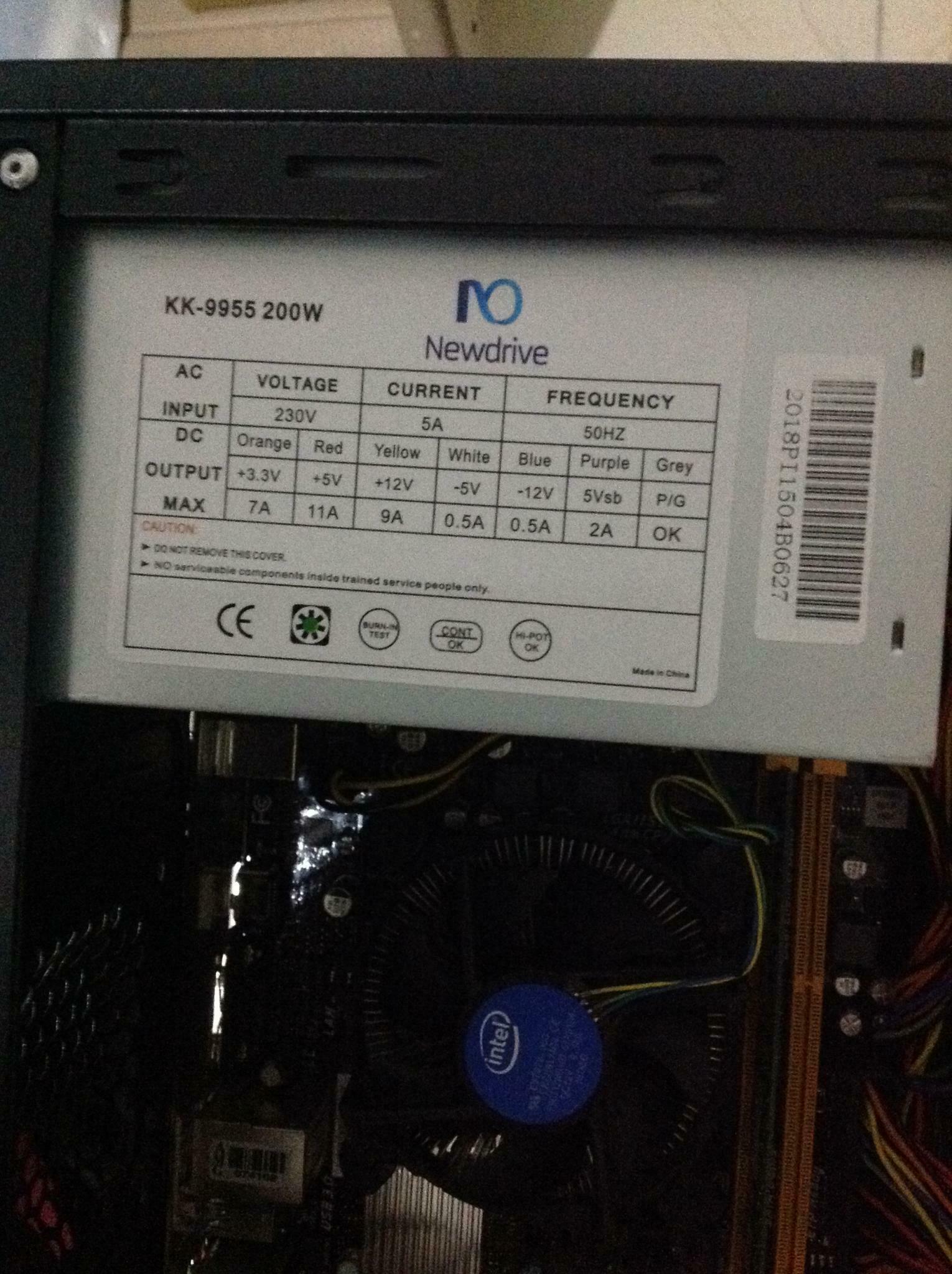

Olá @Elder Nauvirth e @Phoenyxeu e demais participantes
Consegui abrir meu computador e tirei uma foto da fonte. Pela foto dá pra saber se a fonte é compatível ou pelo menos dá pra usar por algum período, mesmo que pouco tempo, sem danificar as peças essenciais do computador?
@Yesmartins Melhor trocar de fonte, isso ia é genérica, se comprou o pc montado então te passaram a perna dizendo que a fonte era boa.
Espero que minha pesquisa esteja errada, mas te passaram a perna fazendo você comprar uma máquina com memória ram DDR3, isso não é para seu processador, ele é muito melhor com DDR4.
O gabinete também é outro ponto, espaço para fonte em cima é antigo e nem se usa mais, não é recomendado pc com espaço para fonte em cima.
