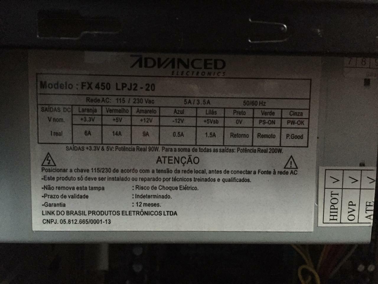

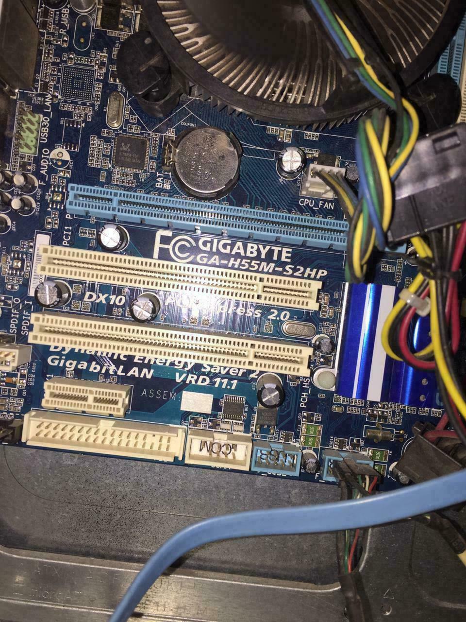

Boa tarde pessoal,
Sou leigo em hardware e gostaria de saber se minha fonte (foto em anexo) suportaria essa placa de vídeo (foto em anexo) e também se minha placa-mãe é compatível com essa placa de vídeo (foto em anexo).

fonte
Olá @SamuraiXjack .
