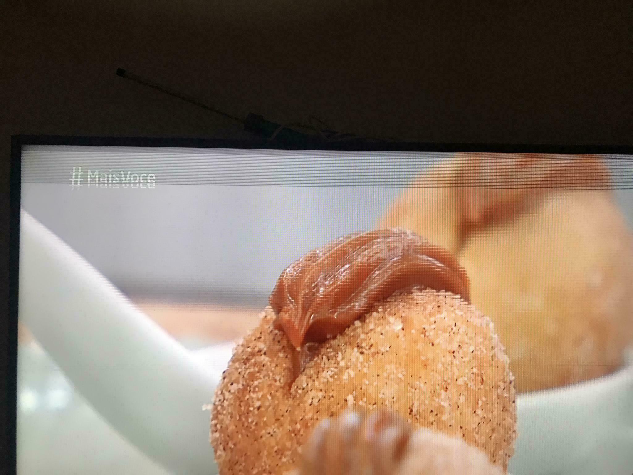

A minha é uma tv Philips modelo “48PFG5000/78” ela começou aparecer linhas na horizontal mais apenas em uma metade da tela me ajudem ai por favor tem conserto desde já agradeço.
Boa tarde,você é tecnico ?,esse defeito está relacionado a placa t con flats e display,se você for tecnico de uma conferida nos flats,e tenta limpar os contato dos flat e conector onde ele vai conectado com limpa  contato,agora caso não,sugiro levo que leve a uma assistencia tecnica,para eles dar um orçamento sem compremisso,porque um aparelho desse da choque em alguns caso chega matar.
