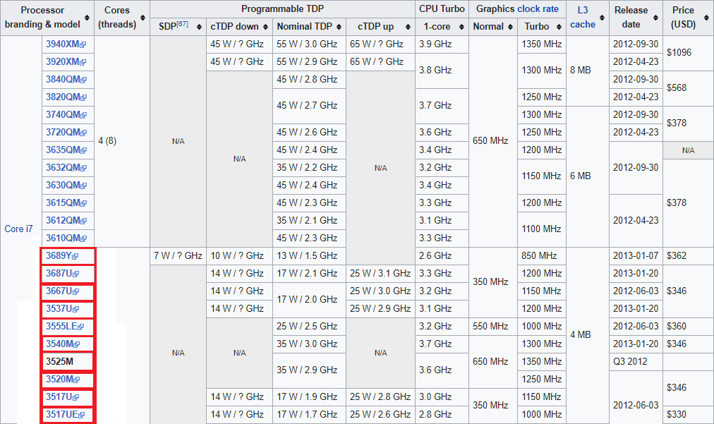

Meu note HP Pavilion 14-b080br i5 (3317U, 1.70GHz) tem o socket FCBGA 1023. Além de pôr SSD e RAM, pretendo pôr um i7 dessa mesma geração (3ª). Segundo a tabela dos processadores Ivy Bridge, há 10 compatíveis. Minhas dúvidas: há facilidade em realizar a trocar do processador ou ele é soldado na placa (onboard)? Há certo tempo, abri ele, mas apenas para trocar o teclado. Em alguns vídeos no YouTube, há uma certa facilidade em realizar a troca de processadores em notebooks HP — usam apenas usando uma chave de fenda para destravar o slot. A segunda dúvida que tenho é em relação aos GHz: ao trocar a peça por outra compatível com o socket, se assim for possível, há problemas na escolha de um, por ex., i7-3687U (2.10 GHz)?
Se o socket é BGA, significa que ele é soldado e ai é bem mais caro realizar a troca de processadores.
Outro fator de risco é o TDP desse processador, algumas placas aceitam a troca de um processador de 25W por um de 35W, outras não.
@realfelipesants Bom dia
E fora o fato de cobrarem o olho da cara a troca de um processador do tipo BGA e o pior ainda o grande risco de danificar a placa-mãe.
Com o valor que cobram é mais fácil você compra outro notebook.
Meu segundo netbook eu tentei trocar o processador que era do tipo BGA, e olha que a empresa era da minha cidade e iam cobrar a bagatela de no minimo 600 ~ 700 reais
Para mim foi mais vantajoso vender e comprar um outro.

@Edvaldo J. Frederico @Amanda Gonçalo Pior que eu preciso usar o Sony Vegas e o Adobe Premiere e penso que apenas um upgrade ce memória RAM (ele suporta mais um pente de 8GB) e um SSD não vai surtir tanto efeito sem um processador "mais potente". De qualquer modo, realmente é melhor pegar outro. Obrigado mesmo.
