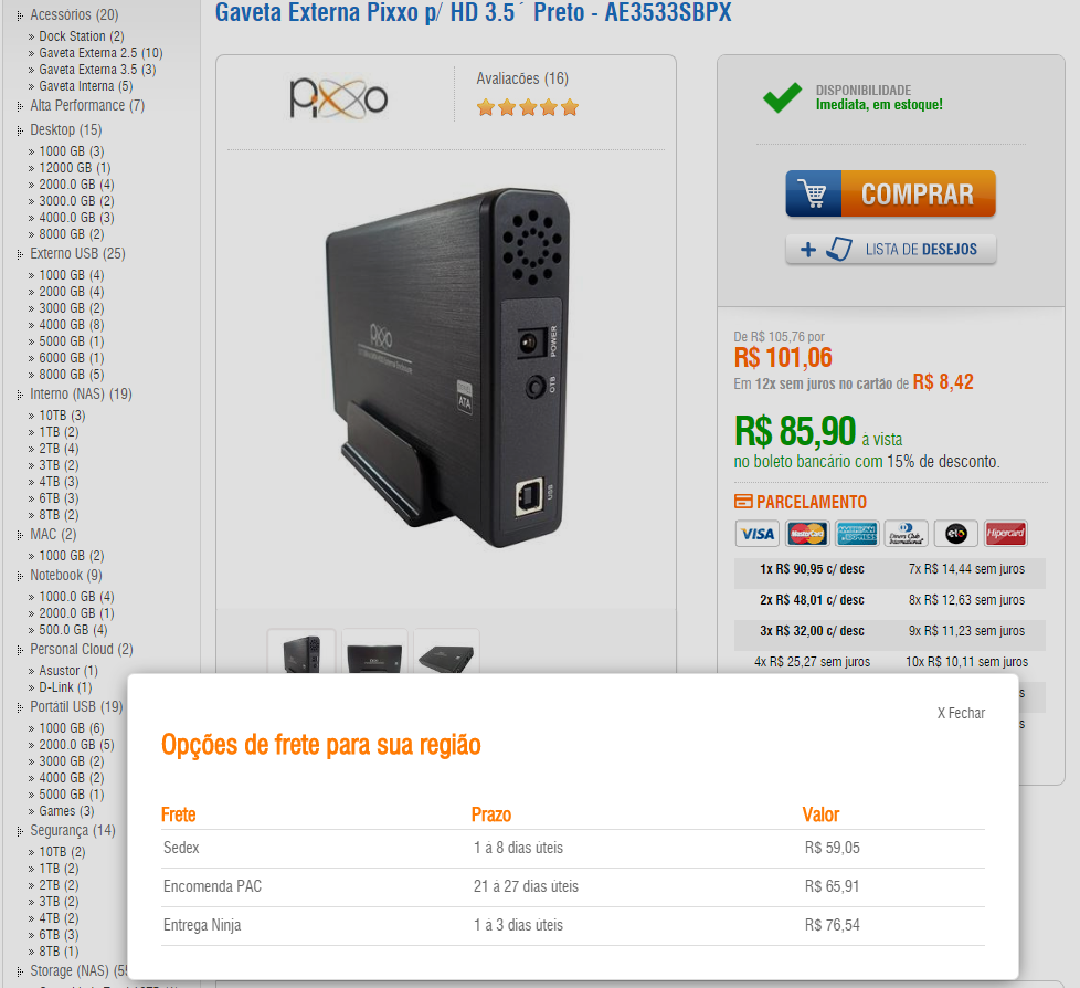

Cara, é que moro em Manaus, e aqui as coisas ficam mais caras por causa do frete. Achei esse mesmo case no Mercado Livre por 80, e com frete o preço fica perto do que paguei. Mas o caso é que eu precisava do conteúdo de uma pasta que estava nesse HD para um trabalho urgente, então tive de chorar essa grana, não daria para esperar vindo de outro estado.
Saca só:
Mas valeu pela dica!
