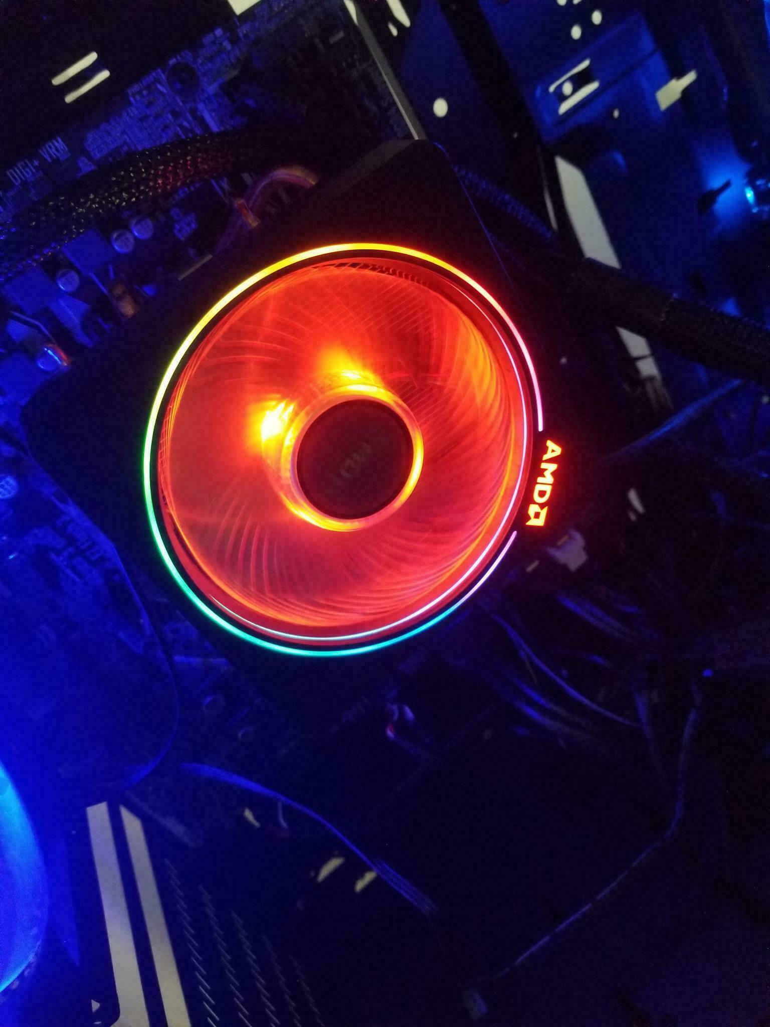

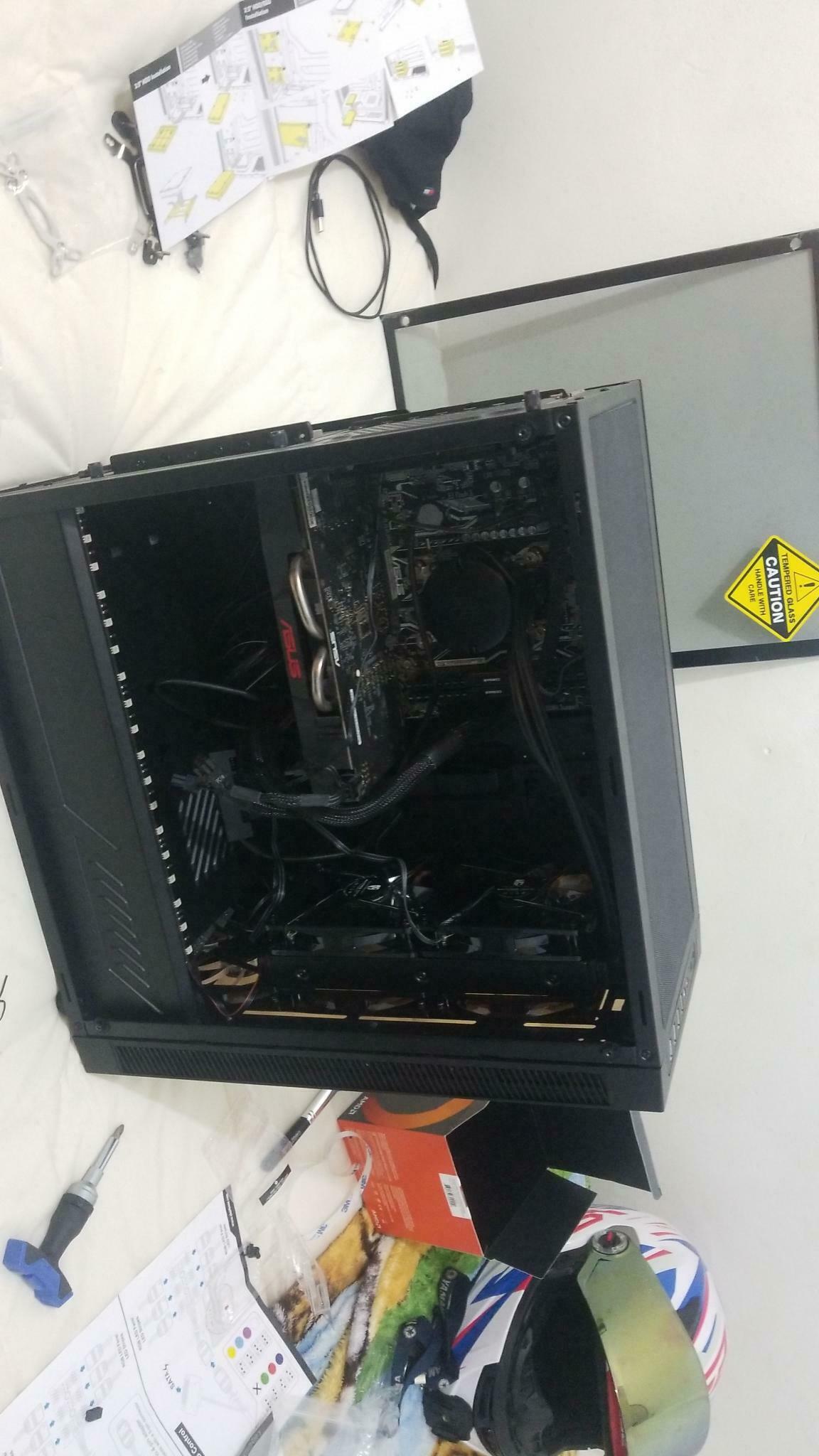

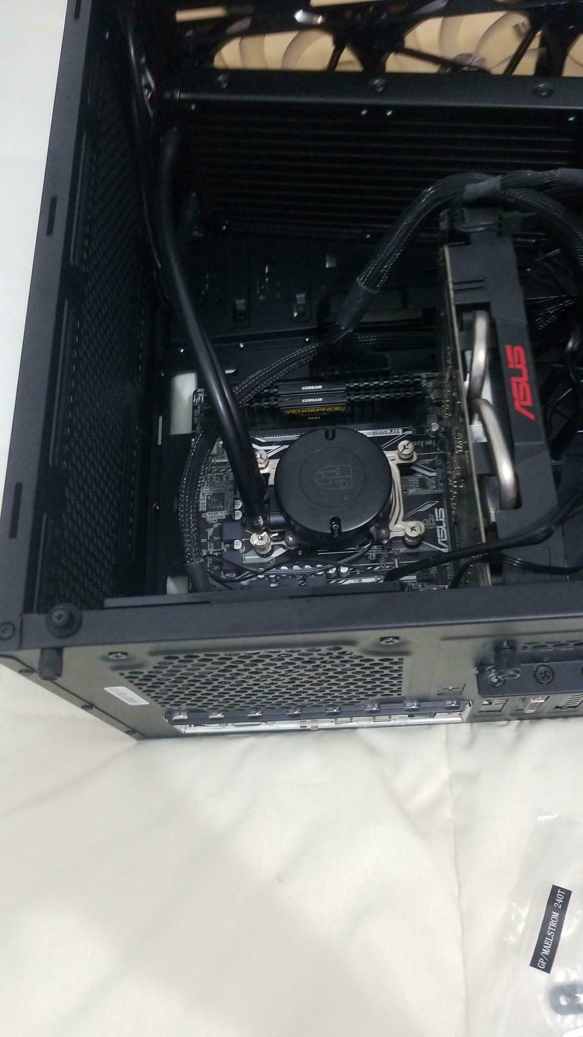

Opa tudo bom? seguinte a um tempo atras compreo um r3 2200g pra dar aquela upada no setup (prime a320 kb/r de placa-mãe) 16 gb de ram e uma gtx 1060 6 gb antigona,percebi que o bicinho esquentava demais devido o gabinete ser antigo e so possuir 1 fan,então comprei um watercooler maelstron 240t e fiz a instalação so que pra minha surpresa não dava vìdeo,o arrombado ligava mas não dava vídeo,fiquei injuriado e guardei o maeltron,hj depois de 2 anos dei outro upgrade no pc,comprei um ssd de 120 gb,troquei o ryzen 3 pelo ryzen 7 2700x e comprei outro watercooler,so que como eu sou muito burro comprei outro maelstron 240t,fiz a instalação certinha e adivinhem,nada de vídeo,comprei outra fonte uma da corsair 750w de prata semi modular e ainda não da vìdeo,agora eu to muito chateado,não sei se eu tenho que primeiro usar o coler que vem com ele pra formatar o pc e depois instalar ele ou se realmente os maeltron não gostam de min,preciso muito da ajuda de alguem

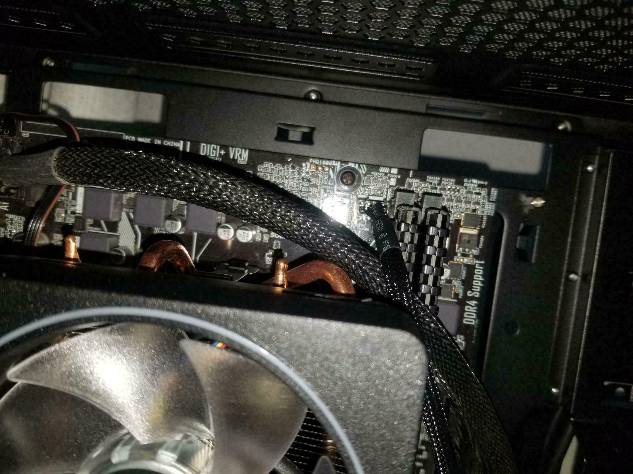

notei que vocêconectou a bomba no conector do fan do gabinete, pelo manual da sua placa o conector do processador é o que fica ao lado das RAM.

@Eder Neumann nop,ta no fam do processador certinho,o do gabinete ta os outros cooler

é que numa das suas imagens da publicação inicial notei que parece que o slot do "CPU FAN" está vazio... por isso perguntei...

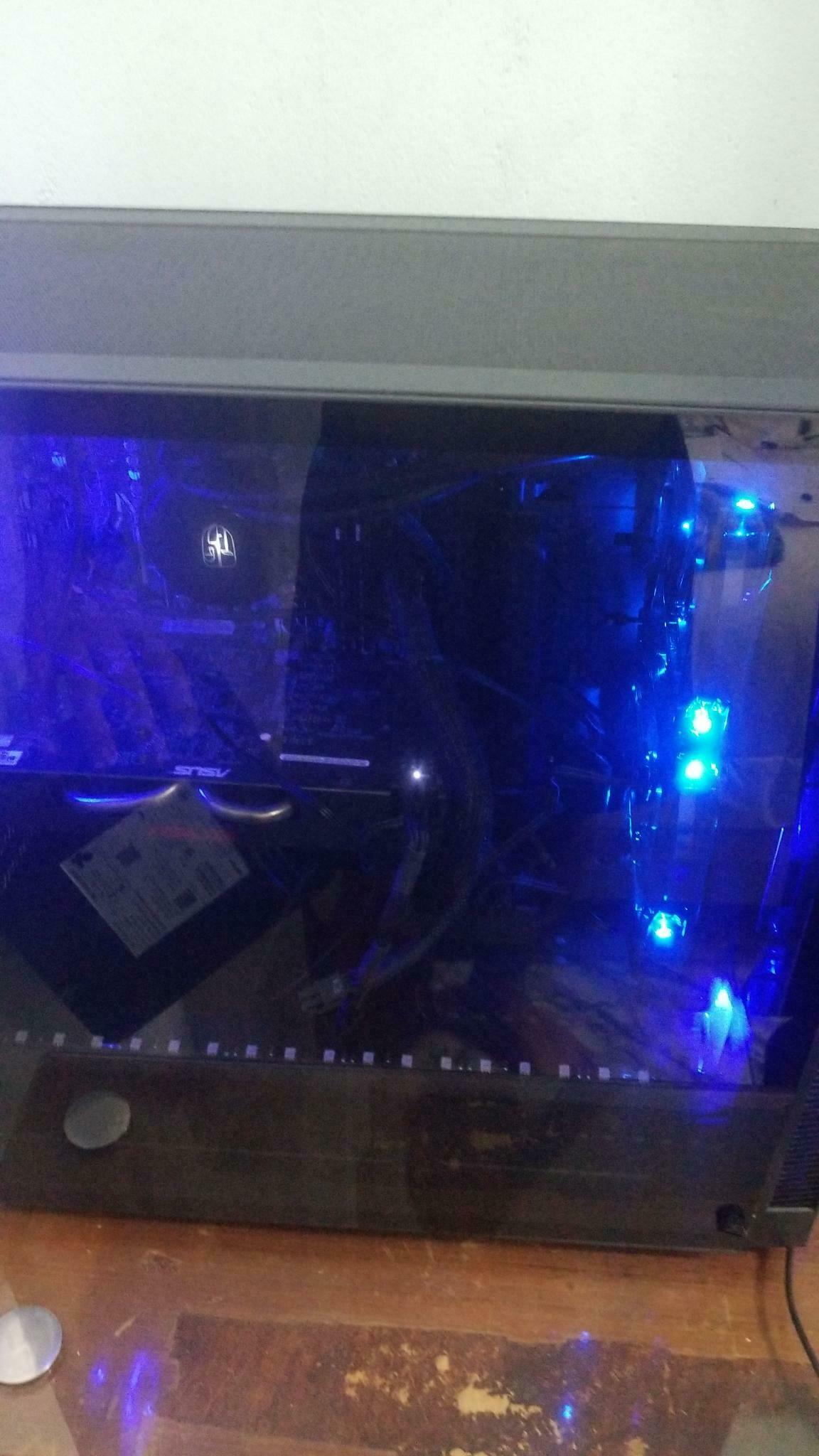

consegue algumas imagens de todas as conexões elétricas do setup montado com o coolerbox original (para não te dar muito trabalho de remontar o WC de novo)?

faça o seguinte, sei que é frustrante, mas já passei por isso quando instalei meu WC Akasa Venom A20, desconecte tudo, deixe na MOBO apenas processador e coolerbox (ou WC), e vá colocando as peças cuidadosamente 1 por uma certificando que as conexões foram feitas até no fundo, comece pelas RAM, SATA, interfaces (painel frontal e outros similares), PCI e por ultimo as conexões de força (inclui-se aqui os coolers), 1 por 1 com a maior paciência do mundo porque se não for feito assim pode ficar algo pra trás e dará retrabalho....
