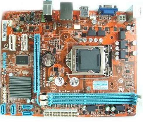

Olá pessoal, tudo bem? Meu nome e Renan eu estou com um computador que ele liga com 2 GB de ram 1600mhz posso desligar e ligar ele sem preocupação que não acontece nada, mais aí que vem o problema a comprei uma memória de 8gb 1333mhz que é a versão que a placa suporta(A placa suporta ate 16GB de ram), eu tenho que ficar ligando e desligando o PC direto no chaveamento da fonte para conseguir ligar ela e só depois de muitos liga e desliga que o PC dá o boot
Ele acende a luz do botão Power, mas não dá o bip, e consequência não dá o boot
Obs.: Já testei com outra fonte, já verifiquei a tomada com o multímetro, já limpei a memória, já mudei de slots, já limpei a placa por completa, já testei memoria, já coloquei outra memoria, quando coloco 2 pentes de 2 GB acontece o mesmo, mas se coloco UM pente de 2 GB pega em qualquer slot de memoria

O que lhe deu a certeza para afirmar ser da ECS ???
Se parece com esta?
8 minutos atrás, Daianne Limeira disse:
Se parece com esta?
sim parece sim so a cor que muda mesmo, eu tava dando uma olhada em uns topicos e dizia que essa era uma ECS

A sua é azul como esta?
adicionado 18 minutos depois
Ou laranja como esta..?
Se for como estas duas acima... última forma... esquece tudo e vá direto a este tópico:

Minha placa-mãe e essa ai mesmo que apareceu  na foto, mas não teria problema com placa de vídeo ou algo do tipo pois a bios é de outra fabricante ?
Pois ate tenho uma placa de vídeo uma gtx 550 ti que comprei recentemente
e se eu resetar a bios ? ela voltaria para a original ou depois que atualizou não tem mais volta?

Então... como dito por você lá na inicial... já ter feito de tudo... desde testar com outra fonte de alimentação, outros pentes de memória, os slots da placa-mãe fazendo alternância e dando entender não serem estes os culpados... enfim, se esgotadas as possibilidades, resta a possibilidade de atualizar a BIOS... que também será uma tentativa de solução, desde que você identifique o fabricante da placa-mãe e se certifique que a BIOS atualmente utilizada na placa não seja a última disponibilizada pelo fabricante.
Por isto o meu empenho acima, não só meu, para lhe auxiliar nesta descoberta do fabricante.
