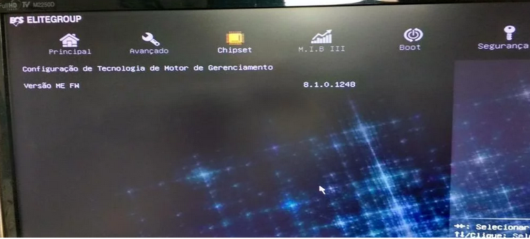

@Daianne Limeira sim foi mesmo so que tenho que entrar na bios para ver ela se encotra em cima como na foto que acabei de postar ?
se sim vejo se defino uma posição de qual das duas é, mas provavelmente e ESC pois as placas azuis sao gigabyte e as laranjas ESC (talvez alguma vez possa houver variação) mas confirmo hoje ainda

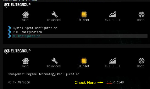

13 horas atrás, Daianne Limeira disse:
Então, quando entra na BIOS, se parece com isso?
Então... então... parecida com a que postei da ECS, porém não idêntica, e se a foto postada por você acima se parece mais com as que eu postei... tem mais possibilidades de ser um fabricante do que o outro. Quem tem que decidir isto é você, dono do equipamento.
Outra coisa, não sei se são todos, mas o programa que eu usei para atualizar a BIOS da mina placa (ECS), permitiu que eu fizesse uma cópia da antiga antes de atualizar. Fica atento.
