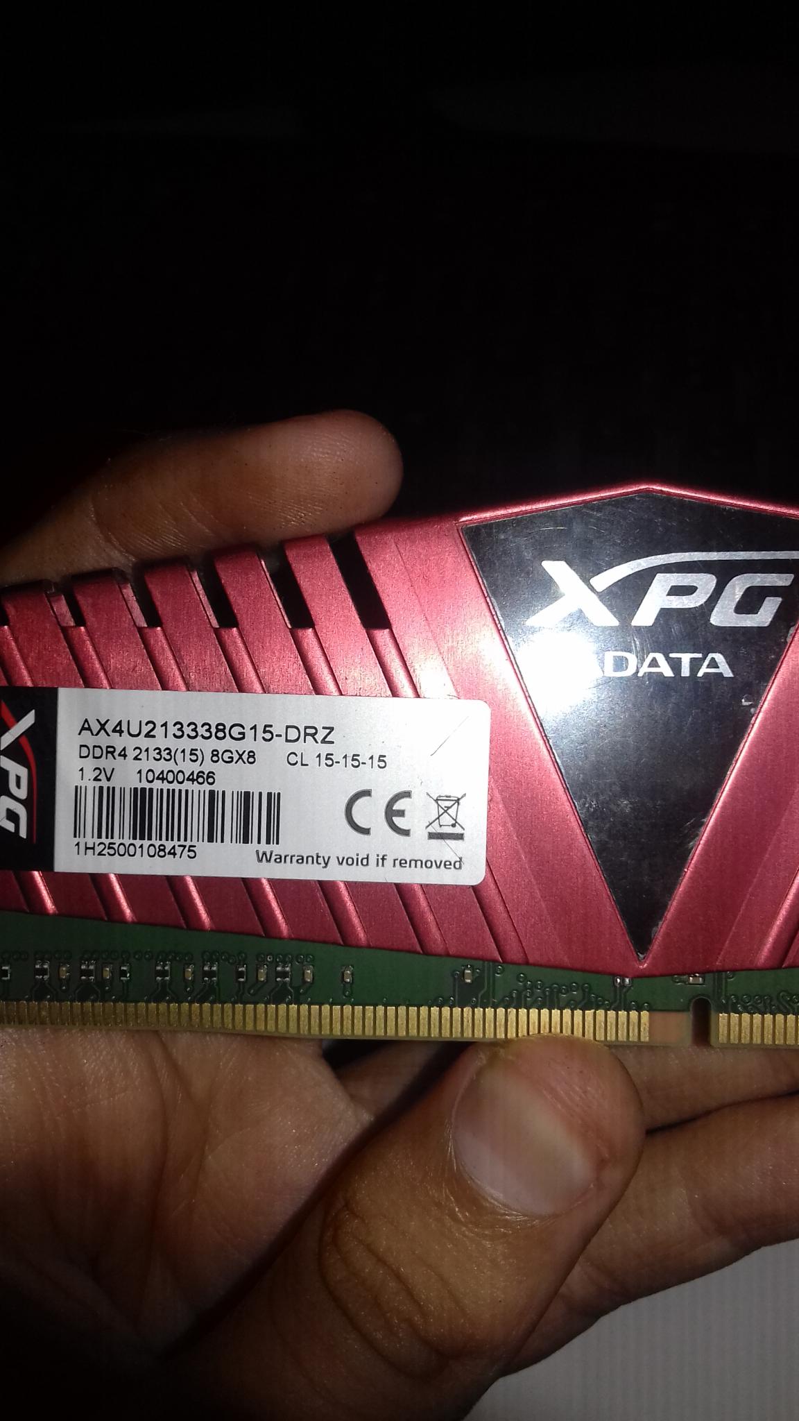

29 minutos atrás, MrJoao disse:
@Felipe Eduardo R. Mesquita,mas eu poderia botar uma memoria cl15 com uma de cl16?
adicionado 5 minutos depois
@Felipe Eduardo R. Mesquita @William_1223 por acaso o cl da minha memoria ram seria cl15?
Você leu o link que passei?
O que o @Felipe Eduardo R. Mesquita falou está correto. Se você colocar mais uma memória de 2400 ou acima, ela vai rodar na velocidade da memória que você já tem, que é 2133 MHz. Vão rodar em Dual Channel sem problemas, e não vão apresentar incompatibilidade. Se os timings forem parecidos, que bom, mas se não forem não vai fazer muita diferença também.
Como ele mesmo disse, Dual Channel requer que todas as memórias do canal sejam de mesma capacidade, mas as frequências podem ser diferentes que a própria placa-mãe trata de compatibilizá-las.  Marca, modelo e fabricante são irrelevantes.
Nunca vi frequências diferentes gerarem instabilidade no sistema, tampouco não funcionarem juntas em dual, isso com centenas de computadores que já passaram pelas minhas mãos.
adicionado 1 minuto depois
5 minutos atrás, MrJoao disse:
acabei de ler, porém quero tirar uma ultima dúvida eu acabei de ver minha memória RAM e ela é cl15, sabe me dizer se da pra fazer dual channel com aquelas que eu mandei no início do tópico?
Sim, dá, mas provavelmente as duas vão rodar em CL 16.
