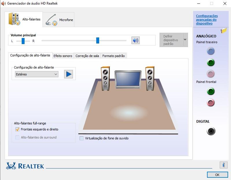

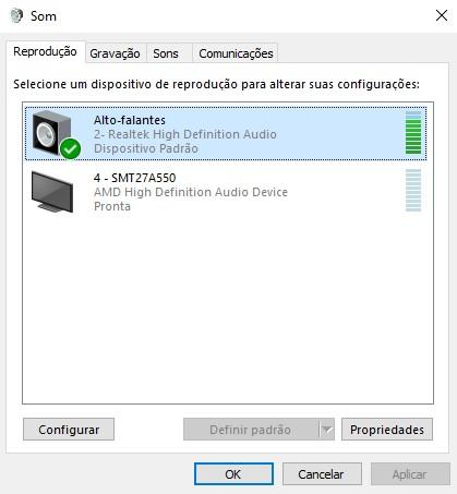

Boa noite, estou com um problema de áudio, troquei placa-mãe hoje, estou com uma Biostar B350GT3 e quando tentei conectar minha caixa de som no conector traseiro e o headset com microfone no painel frontal, não estou conseguindo áudio no frontal, somente no traseiro, vou colocar uma imagem de como está nas configurações de áudio.
Já resolvi isso várias vezes e de formas simples, porém agora não sei o que está acontecendo. O microfone funciona normal, antes aparecia a opção de Alto-falantes e uma outra com o ícone de Headset e eu só alterava na hora de usar um deles.
No Alto-falantes ele ta marcando como informações sobre a tomada, conector posterior e frontal, porém teria que estar somente no posterior, teria como separar os 2? Não sei mais o que fazer, só me resta formatar o Windows mas não sei se isso vai adiantar.

@misterjohn Instalei os conectores sim, até conferi no manual da placa-mãe se tinha mais algum conector, porém não. Abri o gabinete de novo pra ver se tava faltando algum cabo, também não estava, está do mesmo jeito que sempre instalei.
O deck de áudio você se refere a um Realtek? Se sim, já instalei e tentei resolver por ele, porém não consegui, baixei um driver de áudio no site da Biostar e também não resolveu, não separou os 2 conectores.
O engraçado é que o microfone funciona normal na entrava frontal, só o áudio que não, ele se mantem na caixa de som sem a opção de mudar para o Headset.

@Erso Olhei já, vasculhei a BIOS atrás dessa opção porém não achei nada. Eu acho que consegui resolver, porém o som ta saindo tanto no Headset quanto na caixa de som, não sei qual o motivo, mas acho que assim da pra usar

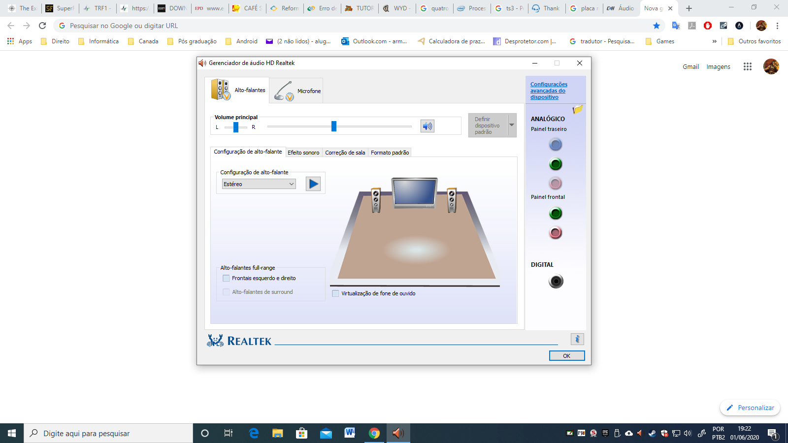

Essa é uma das opções de configuração do painel de controle Realtek. A outra opção de configuração é a de saída de áudio individual. Quando algo é plugado na saída frontal a traseira é automaticamente desabilitada. Mas esta é bem complicada de fazer funcionar.

Amigo, a solução é relativamente simples:
Dentro do programa gerenciador de áudio, clique no ícone verde equivalente ao "painel frontal", assim, aparecerá em seguida uma tela para escolher entre alto-falantes e fone de ouvido. Daí basta selecionar fones de ouvido.
Eu estou com o mesmo problema, hoje resolvi atualizar meu windows, usava o Win7 Ultimate, atualizei para o 10 Pro, só que o conector do painel frontal, que usava o Headset simplesmente sumiu. Minha placa-mãe é da Asus e uso drivers da VIA.
