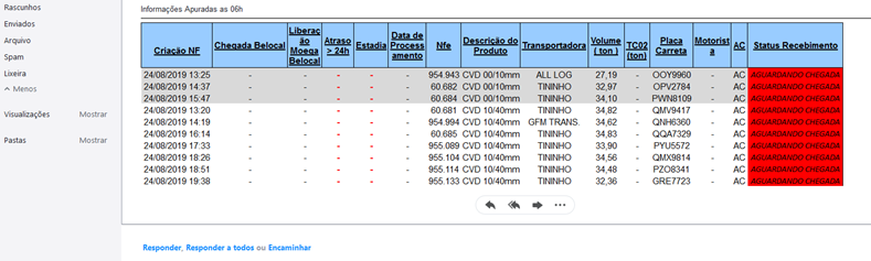

Cara, coloquei o código para rodar...só apareceu isso...
adicionado 0 minutos depois
29 minutos atrás, Cleomirfl disse:
Recebi por email, porém só o cabeçalho..rsrs
adicionado 29 minutos depois
Osvaldo, testei aqui de novo e quase deu certo..rsrs...quando coloco o código para rodar ele primeiro dá erro 400, depois abre uma nova guia e quando retorno para a planilha de recebimento ele está somente filtrada e não seleciona a parte filtrada para enviar por email...sinto que estamos chegando perto...rsrs
adicionado 40 minutos depois
48 minutos atrás, osvaldomp disse:
Exatamente, o código irá selecionar e enviar somente os registros que contenham 25/8 na coluna A.
Sugestão, faça o teste no arquivo do post #1 após alterar ou incluir algumas datas 24/8, em quaisquer células da coluna A  e rode o código hoje. Se for testar amanhã, então altere ou coloque datas 25/8.
Deu certo por aqui Osvaldo...tava colocando o código no lugar errado..rsrs...obrigado pela paciência e pela força cara...grande abç!!!

Boa noite, Td bem Osvaldo!
Então, esse código tava rodando de boa..mas agora ele não está enviando as formatações como de costume, tipo...horas em vermelho...se o sujeito está liberado ou aguardando...
Antes enviava assim:
Agora está enviando sem essas formatações...está sim
Sabe me dizer o porque que isso ocorre?
