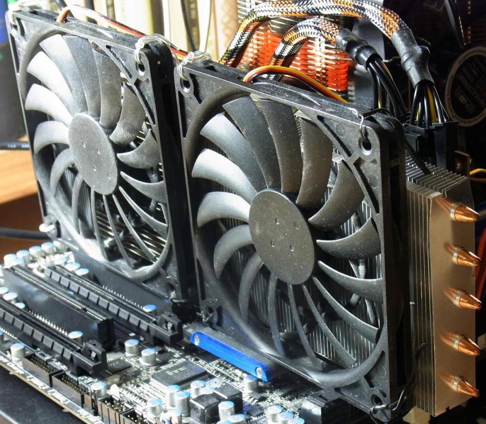

@Gustavo Bontorin Na época das GTX 4xx eu li uma matéria no site do tom's hardware sobre arrefecimento de GPUs e achei muito interessante um quebra-galho que eles arrumaram para diminuir a temperatura. Testei muito essa técnica, experimentei com várias placas de vídeo e cheguei à seguinte conclusão:
Se sua placa de vídeo está esquentando mais do que você gostaria e você realmente quer que ela rode mais fria, tem duas coisas que você pode fazer sem ter que comprar um dissipador novo ou sistema de WC.
  1. Se a GPU for ventilada (ao contrário das que trabalham com exaustor), você pode instalar um ou mais coolers padrão de 80 ou 120 mm diretamente sobre as ventoinhas, prendendo no lugar com abraçadeiras que passem por trás da placa. Isso aumentará consideravelmente o fluxo de ar da placa e causará uma queda de temperatura considerável. Nos casos onde experimentei, ultrapassou facilmente 10º de diferença em full load. Já implementei muitas vezes essa solução em placas cujas ventoinhas morreram. Só recomendo que utilize coolers que tem baixo ruído mesmo na rotação máxima, como os Aerocool Dead Silence por exemplo. Nos meus experimentos usei sempre o Cooler Master Silent Fan 80 ou 120 mm.
  2. Como alternativa, você pode remover só a carenagem da placa, deixando apenas os coolers e o dissipador (se o modelo permitir, tem alguns que não dá). Isso, se seu gabinete for bem ventilado, vai permitir que o fluxo de ar que passa sobre a placa seja melhor aproveitado pelo dissipador. Já experimentei fazer isso em placas mais antigas, e vi ganhos satisfatórios, reduzindo temperaturas de pico o bastante para placas que estavam sofrendo com throttling voltarem a funcionar normalmente.
Por último, você tem a opção de implementar ambas as soluções. Dissipador exposto com coolers externos acoplados. A maioria das placas de vídeo não vão permitir isso pelo simples fato de que as ventoinhas originais não são envoltas no dissipador...
Um modelo de GTX 460 que eu liberei esse fim de semana tinha o dissipador com um baixo relevo (por assim dizer) que envolvia a ventoinha completamente, então a adição de uma ventoinha adicional de 120 mm, com a subtração da carenagem da placa, resultou na queda de temperatura de +/-70 graus para +/- 50 graus (não fiz bench, só testei em load do Aida64 mesmo).
Fica a dica. Se eu achar a matéria original volto aqui e repasso.
adicionado 17 minutos depois
Fui pesquisar procurando o artigo e achei outra coisa. Pessoas que tem GPUs arrefecidas por exaustão tiveram bons resultados removendo a carenagem e acrescentando as ventoinhas como eu havia sugerido, removendo ou apenas desativando o exaustor. Nunca testei essa solução, mas pretendo fazê-lo assim que surgir a oportunidade.
adicionado 24 minutos depois
HA! Achei a danada da matéria: https://www.tomshardware.com/reviews/cooling-air-pressure-heatsink,3058-11.html
