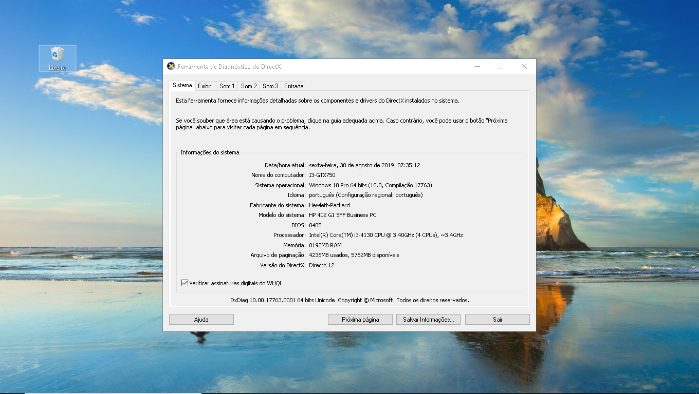

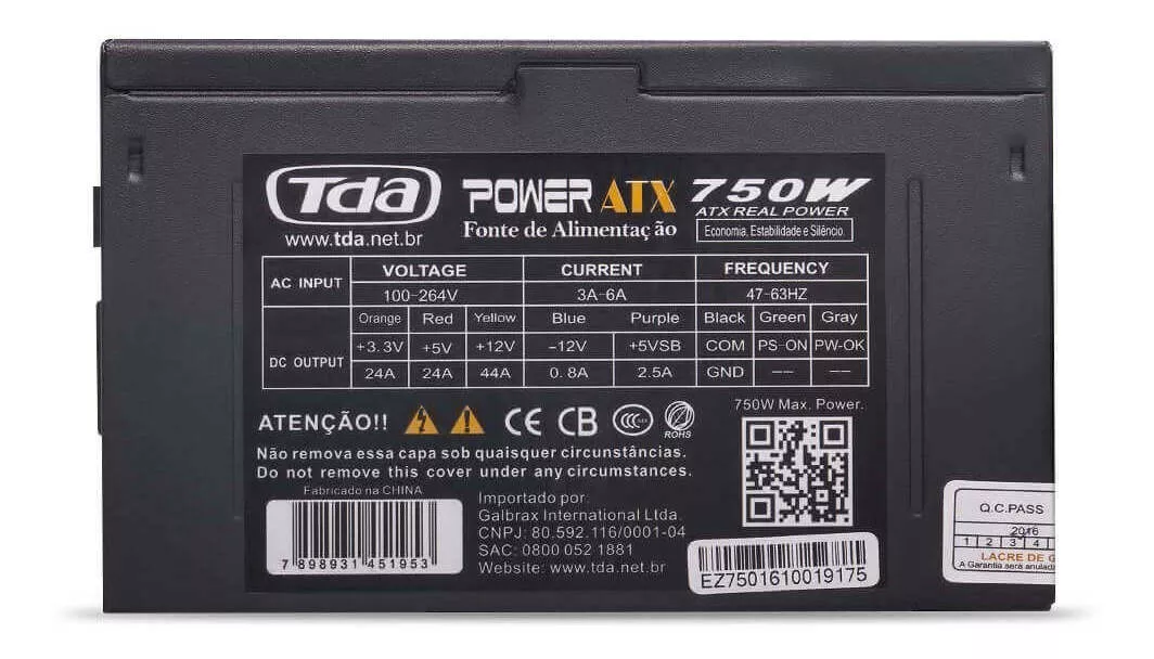

@Geovane Messa Poderia ao menos ter tirado uma foto, contudo, se for essa dai, pode considerar a troca pois se passa de um produto de baixa qualidade, que poe seu sistema em perigo.
Primeiro de tudo isso. Agora, qual seu orçamento ?

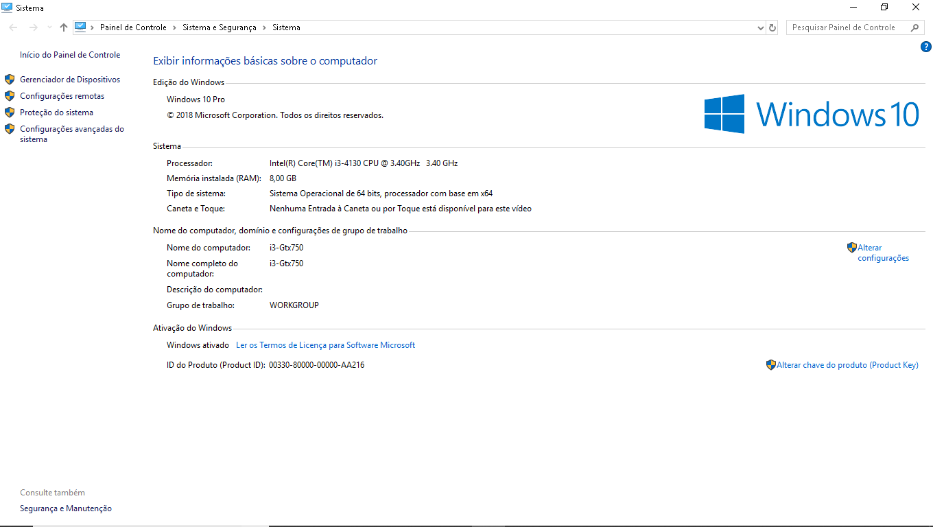

@Angern vamos supor que eu tenha 500 reais o que você me recomenda colocar placa de video melhor ou colocar mais um pent de 8gb
@Geovane Messa Primeiro troque a fonte, ela é bomba, não entrega o que promete, recomendo cx450/550, pcyes electro v2 450/550 ou nidus 500w(so acha na pichau por ser de frabricação deles com parceria com o teclab).
Modelos de 500/550 tem 2 conectores para placa de video o que te possibilita futuramente pegar uma rtx 2070 pra cima ou as rx 5700
