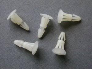

Lembrando aqui agora, eu acumulei uma coleção centenas de pinos de fixação de placa-mãe ao longo dos anos, e um que eu uso ocasionalmente em gabinetes que não tem todos os furos é um de plástico sem aquela rosca que os de metal tem. Ele exerce o papel só de apoio para a placa-mãe e bem requer parafuso, só tem um encaixe que trava no orifício.
adicionado 4 minutos depois
Achei eles na internet. Veja só.
  • Amei 1
@WOZ Dods A maioria das fixações tem elevação só uma ali que tive que colocar um fixador com elevação, mas o meu gabinete já é velhinho coitado, porém estou sem saber o que fazer, se economizo e compro um gabinete novo ou mantenho esse mesmo mas meu medo é manter esse gabinete e ele estar causando problemas pois como já disse irei trocar de kit, vou para um Ryzen 5 1600 + GA- A320 -M.2 e 8GB 2666Mhz, vou manter minha fonte uma Corsair CX-500 (antiga também, deve ter uns 4/5 anos não vi nada de errado no teste de tensão mas não sei se troco ela também), placa de vídeo GTX 970 4GB, SSD 120GB Kingston e 3 HDs de 1TB e 2 de 500GB. Vou dar uma pesquisada para ver se acho um gabinete mais em conta baseado nessas marcas (tirando a Cougar kkkk) q você me mandou.
