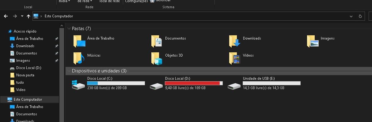

Há quase 1 ano eu tentei formatar um pendrive mas sempre aparecia um erro "protegido contra gravação" porém fui mais a fundo e cheguei no gerenciador de disco e percebi que ele estava em formato RAW, desde então não consigo mais utilizado

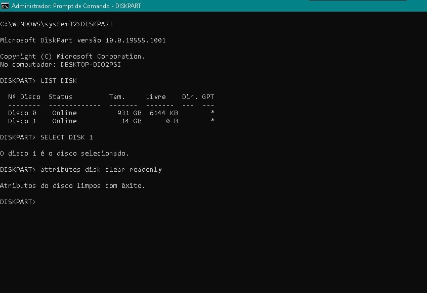

Como remover proteção contra gravação no pendrive com o Diskpart
1. Verifique se o pendrive possui uma chave de proteção contra gravação
Em caso afirmativo, basta desligá-lo e prosseguir com a formatação.
Caso contrário, continue para o próximo passo.
2. Conecte o pendrive em uma porta USB no PC
Pressione Win+R. Isso abre a caixa de diálogo Executar.
3. Digite diskpart e e clique em OK
4. Digite list disk e pressione Enter
Isso lista as unidades conectadas ao computador, incluindo as internas.
5. Encontre o número do seu drive USB
As unidades são rotuladas Disco 0, Disco 1, Disco 2, etc. Você pode identificar pelo tamanho qual é o seu pendrive.
6. Digite Select Disk [número] e pressione Enter
Substitua [número] pelo número ao lado do seu pendrive (por exemplo, selecione o Disco 1). Você verá uma mensagem que diz "Disco [numero] agora é o disco selecionado.
7. Digite :
attributes disk clear readonly
e pressione Enter
Isso remove o atributo de proteção contra gravação do pendrive.
Quando o processo estiver concluído, você verá uma mensagem informando que os atributos foram limpos com sucesso
Se você não deseja formatar o pendrive, somente retirar a restrição de somente escrita do mesmo, acaba aqui.
e você ainda deseja formatar o pendrive, siga adiante.

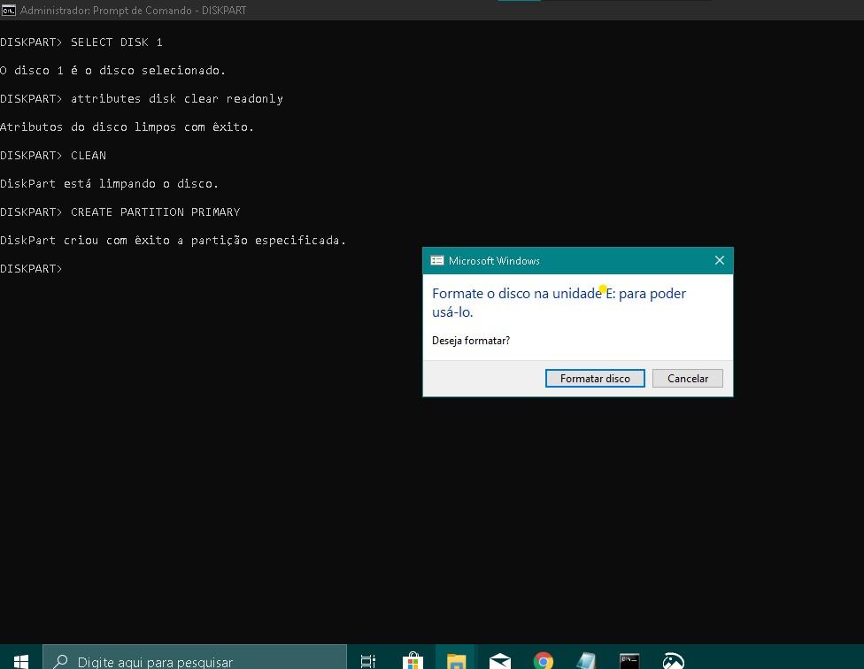

8. Digite clean e pressione Enter
Isso apaga os dados na unidade.
9. Digite create partition primary e pressione Enter
Isso cria uma nova partição para que você possa formatar a unidade.
Depois de retornar ao prompt "DISKPART>", você pode fechar a janela clicando no X no canto superior direito.
FORMATE NORMALMENTE  PELO WINDOWS
A unidade está agora pronta para uso.
