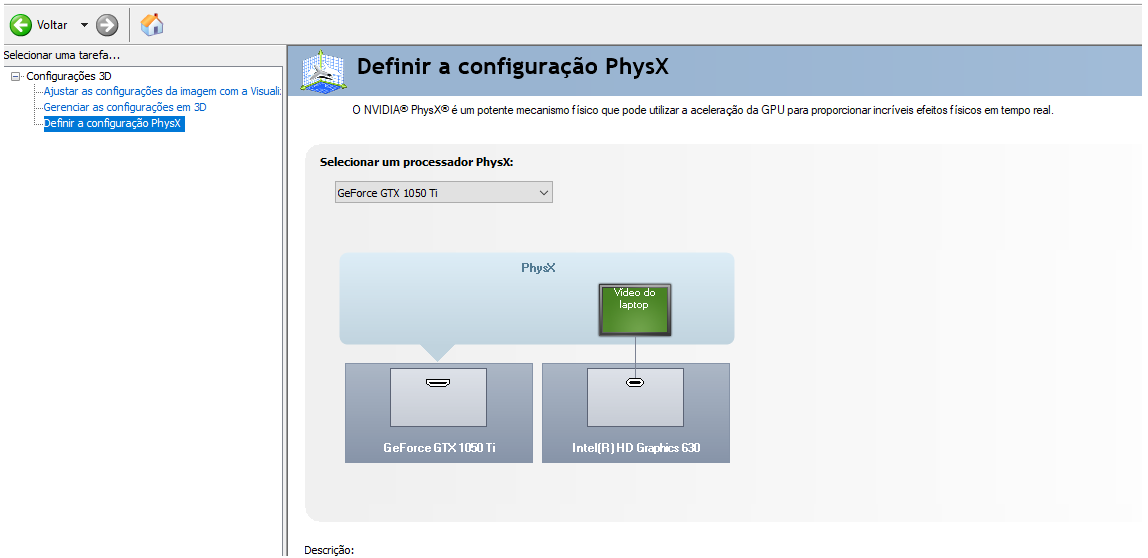

Olá gente, eu tenho um notebook gamer da acer, o nitro 5, modelo AN515-51. Aparentemente ele conta com placa gráfica hibrida, com a placa de video do processador on-board e a placa de vídeo off-board e parece que a placa de vídeo on-board fica responsável por reproduzir o vídeo na tela e creio que é isso que está causando o desempenho baixo. Vou descrever o problema agora. Quando eu jogo um jogo diretamente no notebook, por exemplo, overwatch, com tudo no mínimo e desligado e a resolucao FULL HD, o fps fica em torno de 100 fps, 120 fps, porém com muuitas quedas para 30fps 20fps e dura cerca de 2 segundos, mas continua caindo. O que me deixa intrigado é que quando eu conecto o notebook à um monitor externo FULL HD pelo hdmi e vou jogar overwatch nas mesmas configuracoes, o fps sobre para 180, 160 e nao tem queda nenhuma e parece que a placa de vídeo off-board toma conta do vídeo.

Eu já formatei, desinstalei e instalei os drivers, agora estão todos atualizados e coloquei as configuracoes da nvidia tudo no baixo.
monitor.png.a36529fe6aaf6a50b0e62cf9ab76e40b.pngnvidia.thumb.png.cae0894615105f04ca4b3f1d85e94e64.png

30 minutos atrás, Eder Neumann disse:
você precisa configurar o seu sistema para operar no monitor com a placa de vídeo Nvidia.
Acredito que encontre algo nas configurações de energia e vídeo avançados.
@Eder Neumann Eu nao encontrei uma opcao de mudar o mudo de operar no monitor

@bngomes Entao, questao de rede eu tenho certeza que nao é, pois meu ping é em torno de 30ms, e 8gb nao acho que seja pouco, porque quando vejo o quanto está usando quando estou jogando chega em torno de 60% e nao abro nenhuma outra aplicacao quando estou jogando. E também o notebook nao tem HD, só o ssd
