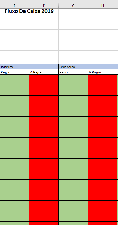

Estou fazendo uma planilha no excel para meu trabalho e estava tentando descobrir se existe alguma forma de colocar as colunas dentro de uma pasta ou algo do tipo "spoiler" que quando aperta mostra ou esconde as colunas selecionadas.
Queria algo que eu pudesse selecionar para nao aparecer o mes de janeiro e fevereiro conforme a print

Veja se atende. Selecione a coluna que deseja ocultar e pressione (Shift + ALT + Seta Direita)
Isso vai Agrupar os dados. Para ocultar, é só clicar no sinal de Menos que aparecerá na parte de cima.
Tem outras formas... Essa é uma rápida que para uso simples é bem funcional.
@marotomt Quase isso, porém eu queria poder deixar várias abas ocultas separadamente como se fosse uma para cada mês, tem como fazer?

@RobbyJR o colega está falando para você postar uma planilha de exemplo para expor melhor o problema.
Em relação a como filtrar por mes, o melhor caminho, ao meu ver, é gerar uma tabela dinâmica com filtro dinâmico de conteúdo.
A estrutura fica extremamente limpa e bonita para análise, mostra os resultados de forma instantânea, somente clicando no filtro desejado (no caso, os meses)
Procure por SEGMENTAÇÃO DE DADOS em tabela dinâmica.
Isso fica muito bom quando você pega o jeito de montar a tabela de dados.
No YouTube, o Ninja do Excel ensina o conceito da SEGMENTAÇÃO DE DADOS EM TABELA DINÂMICA.
Eu estou só com o celular no momento, mas dê uma pesquisada que vale muito a pena aprender este recurso. Vai virar sua cabeça quando ver como fica fácil apresentar e analisar dados com esta ferramenta.
