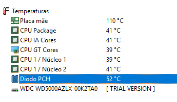

Tenho um Compaq Presario CQ14 e após passar a  garantia abrir ele e notei que não tem dissipador no Chipset, isso é normal ? E pior ainda a temperatura está altíssima, cerca de 110 °.
Boa noite. É normal quando não esquenta, quando esquenta muito não é. Experimente por o dedo em cima do CHIPSET, se fritar pode tentar adaptar um dissipador sobre o chipset:

Também pode ser o próprio chipset com defeito. Se não fritar o dedo não há necessidade de adaptar dissipador.
O risco de alta temperatura no chipset é o desgaste prematuro do mesmo ao longo do tempo.

Coloquei o dedo sobre o chipset e não parece está tão quente assim... muito obrigado pelo esclarecimento.
Pode ser erro de leitura então, e neste caso, pode continuar sem dissipador.
