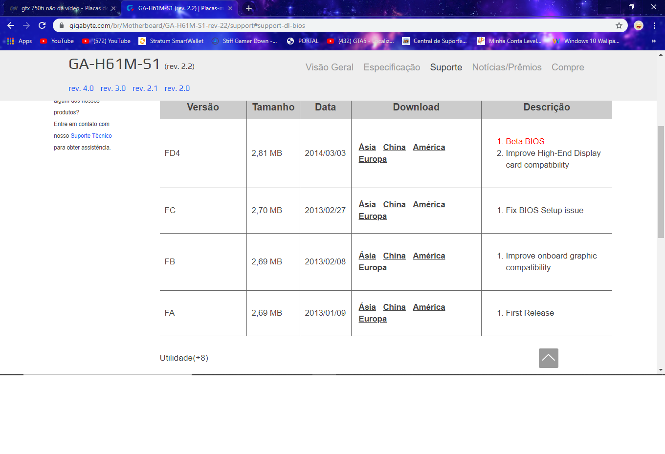

Amigos acontece assim, eu comprei uma placa-mãe da gigabyte 1155 e desde q comprei ta funcionando de  boa. Só que há 1 mes eu adquiri uma gtx 750ti, coloquei no PC e funciono de boa. Joguei tudo beleza ai desliguei e fui dormi, quando liguei no dia seguinte não pego video, o pc ligou os hds tudo certo mas não deu video. Tirei a VGA da placa e coloquei a onboard e deu video, pesquisando sobre descobri que a bios era o problema. Atualizei e deu certo só que se desligo sai o video de novo e tenho q fica trocando bios até da de novo. Meu PC fica ate 1 mês ligado por isso, só que aqui falta luz às vezes. Queria saber se tem uma solução pra isso.

@Diego Mazzoni sim amigo ja tentei as vezes funciona as vezes nao,tipo tem hora que pega video ai pronto e só alegria mas se desliga o pc acabou ja nao aparece video,achei que fosse a gtx porém em outro pc ela pega de boa so nessa placa da isso, o pc nem reconhece ela no gerenciador nao aparece nada alem do onboard,ai vou atualizando bios e colocando uma eoutra ate que pegue mas tem dias que n dou sorte e o pc fica ate semanas parado ai do nada tento e pega, a cpu quando liga ela arma e desliga do nada ai da uns segundos arma de novo e liga normal bipa de boa e abre video onboard

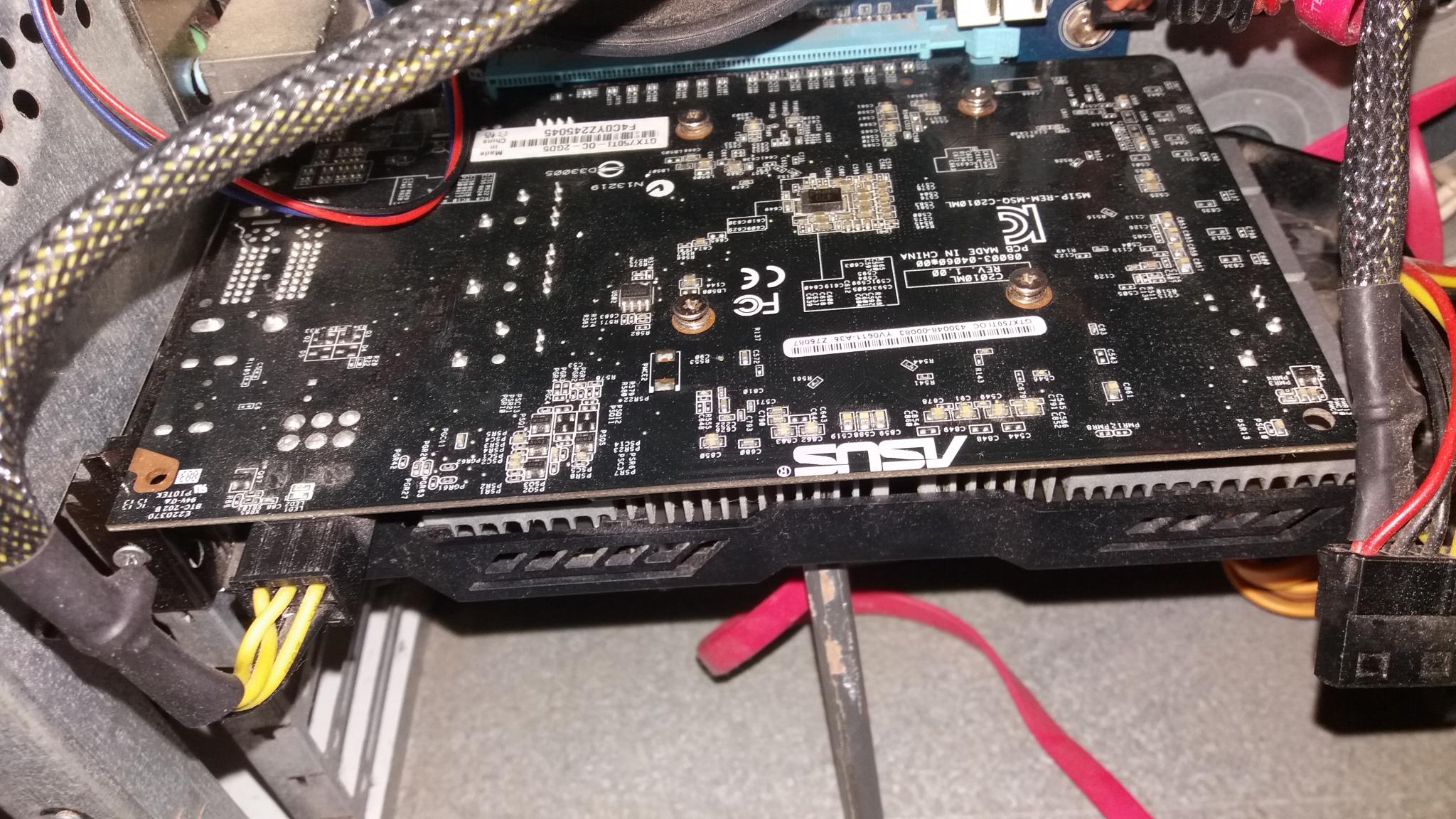

o pior que com esse problema nao reconhece nem a placa no sitema da como se nao tivesse placa de video offboard instalada ai quando tento instala o experience da erro por nao ter uma placa no dispositivo sendo que ta tudo conectado e o led que tem na 750 ti aparece verde e os coolers girao normal

Essa GTX 750ti tem o conector de energia de 6 pinos? Alguns modelos dessa placa tem o conector e outras não...
Pode ser também problema de mau contato desse plug de 6 pinos. voce poderia tentar usar um daqueles adaptadores de 4 pinos para 6 pinos justamente para tirar a duvida se não pode ser esse plug de 6 pinos da sua fonte que esta com defeito.

3- simm tem conector de 6 pinos tem um led vermelho e verde o verde liga quando conecto o cabo de 6 pinos se nao ta conectado fica vermelho , mas vou testar um adaptador pra tira a duvida

@gutopereira la só tem algo entre igfx ou peg ou altomatico nao ha outra opção ja tentei todas e nenhuma resoltou to começando a achar que a placa que ta com problema,mas ja vi videos em que o problema era o mesmo placa gddr 5 nao abria video mas gddr3 sim eu testei uma gt 610 aqui e funcionou
 no video o que resolveu foi trocar a bios por uma nova , tipo trocar a bios fisica dessoldar e colocar uma nova e a  gddr 5 funcionou nao sei se aplica no meu caso
