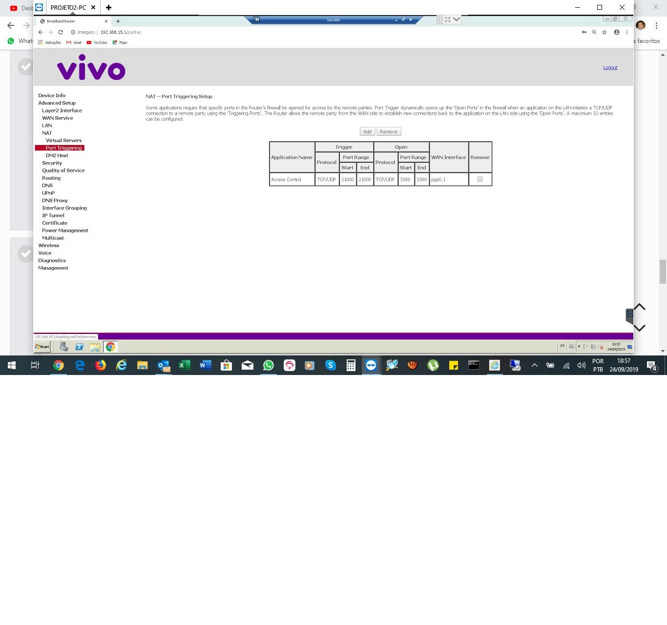

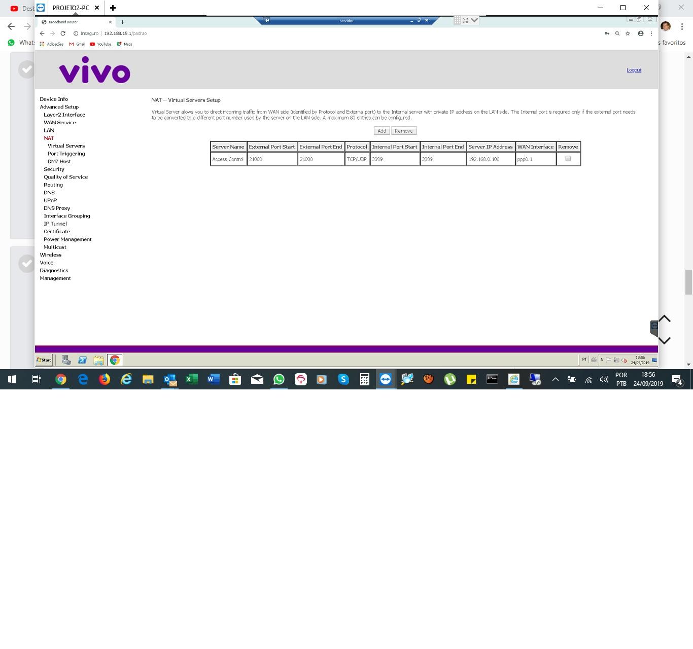

    Não estou conseguindo acertar as configurações necessárias. Já criei um novo host, criei um Servidor Virtual e configurei a Port Triggering e não consigo acessar.

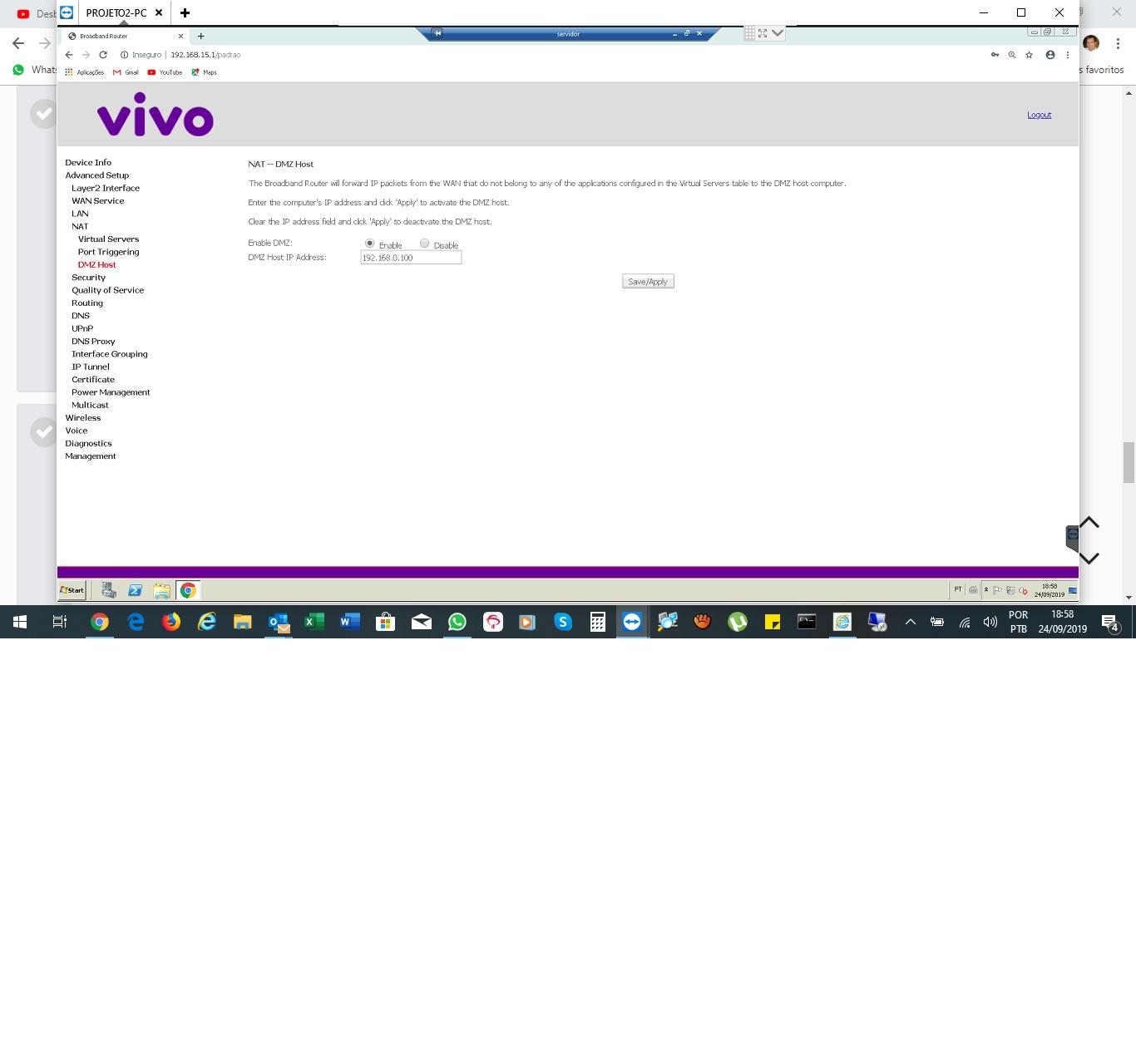

Já tentou colocar o o ip do servidor que via ser acessado remotamente no DMZ (DesMilitarized Zone) do roteador. Nesse modo ele desconsiderea quaisquer restrições para aquele computador da rede.
