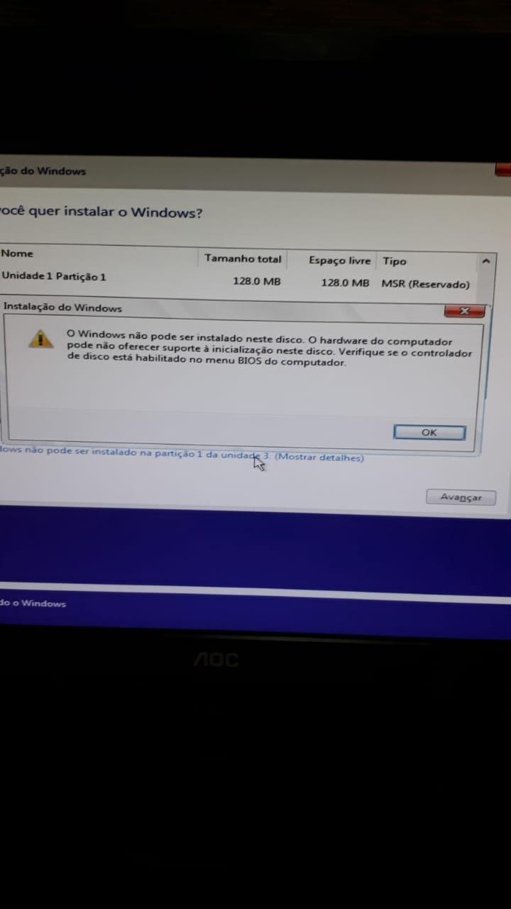

Olá galera. efetuei a compra de um SAMSUNG EVO 970 PLUS e acontece o seguinte:
Minha placa-mãe é https://www.asus.com/br/Motherboards/P8Z77V_LX/ apesar dela não ter entrada nativa de M2 estou usando pela PCIE 3.0 com o adaptador https://pt.aliexpress.com/item/32978231795.html
O M2 está funcionando perfeitamente, não tive problemas para instalar nem de reconhecimento dentro do Windows.
O problema é na BIOS para dar o boot, ele não aparece como opção.
Já tentei instalar o windows, mas diz que não é possível.
1427557018_WhatsAppImage2019-09-24at18_05_58.thumb.jpeg.c8fd2481116429242e9d6dd1257ac3b7.jpeg
Já tentei seguir algumas dicas da net, mas até agora sem sucesso. O M2 está funcionando perfeitamente para dados, mas não consigo instalar o windows, nem dar o boot por ele.
Já desconectei o SSD que uso como sistema, deixando só o M2 mas aparece a mesma mensagem de erro.
O M2 está em MBR, pois quando coloquei em GPT o aviso do windows, além do que tem na foto, dizia que a partição estava em MBR e não poderia instalar por lá. Enfim... torço para ter alguma solução, pesquisei antes de comprar, mas não imaginei que teria esse problema.
Se poderem ajudar, fico agradecido!

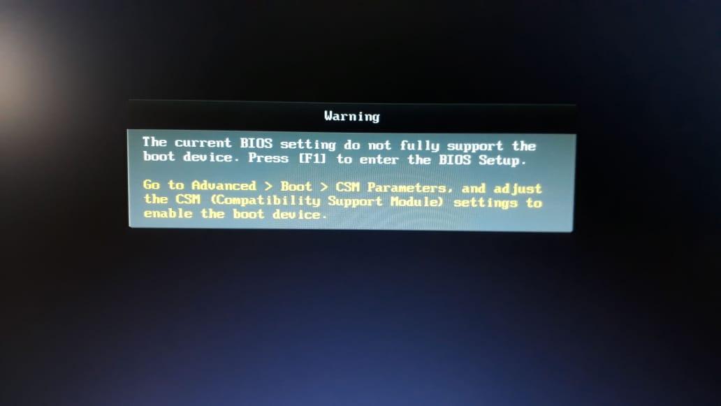

Obrigado pela força amigo, quando fiz as mudanças aparece isso.1939440593_WhatsAppImage2019-09-25at08_01_51.thumb.jpeg.7e52951949bd9dc9c6e1b43f8ea7230e.jpeg

Para dados funciona pois é o sistema operacional que acessa o dispositivo. O firmware apenas enumera-o como um dispositivo PCIe, daí para frente é com o Windows.
A capacidade de inicializar pelo dispositivo requer que o firmware seja não só capaz de enumerá-lo no barramento, mas consiga também falar a língua dele (NVMe). Assim, conseguirá ler partições, acessar o sistema de arquivos da partição EFI, etc.
Tente deixar "UEFI/Legacy Boot" em "Enable both UEFI and Legacy" e "PCI ROM and Legacy ROM Priority" em "UEFI Compatible". Outra coisa que pode influenciar: configure "Fast Boot" em "Disabled".
Essas placas da Asus se não me engano têm um modo avançado que é acessível pressionando F7 no setup. Veja se não aparece mais nada relevante na guia "Boot".
A mídia que for usada para instalar o Windows deve ser criada para o modo UEFI. Use o Rufus.
@Amanda Gonçalo  Interessante o caso desses Samsung! Eles trazem opROM tanto para modo Legacy quanto UEFI no próprio controlador. Como uma placa RAID SAS PCIe dedicada faria, por exemplo.
BIOS mod não recomendo para leigos, ainda mais sem equipamento adequado para recuperação se der problema.
Muito menos arriscado é o @Cristovao jose atualizar o BIOS. Pode ser que tal recurso tenha sido incorporado numa versão posterior.
