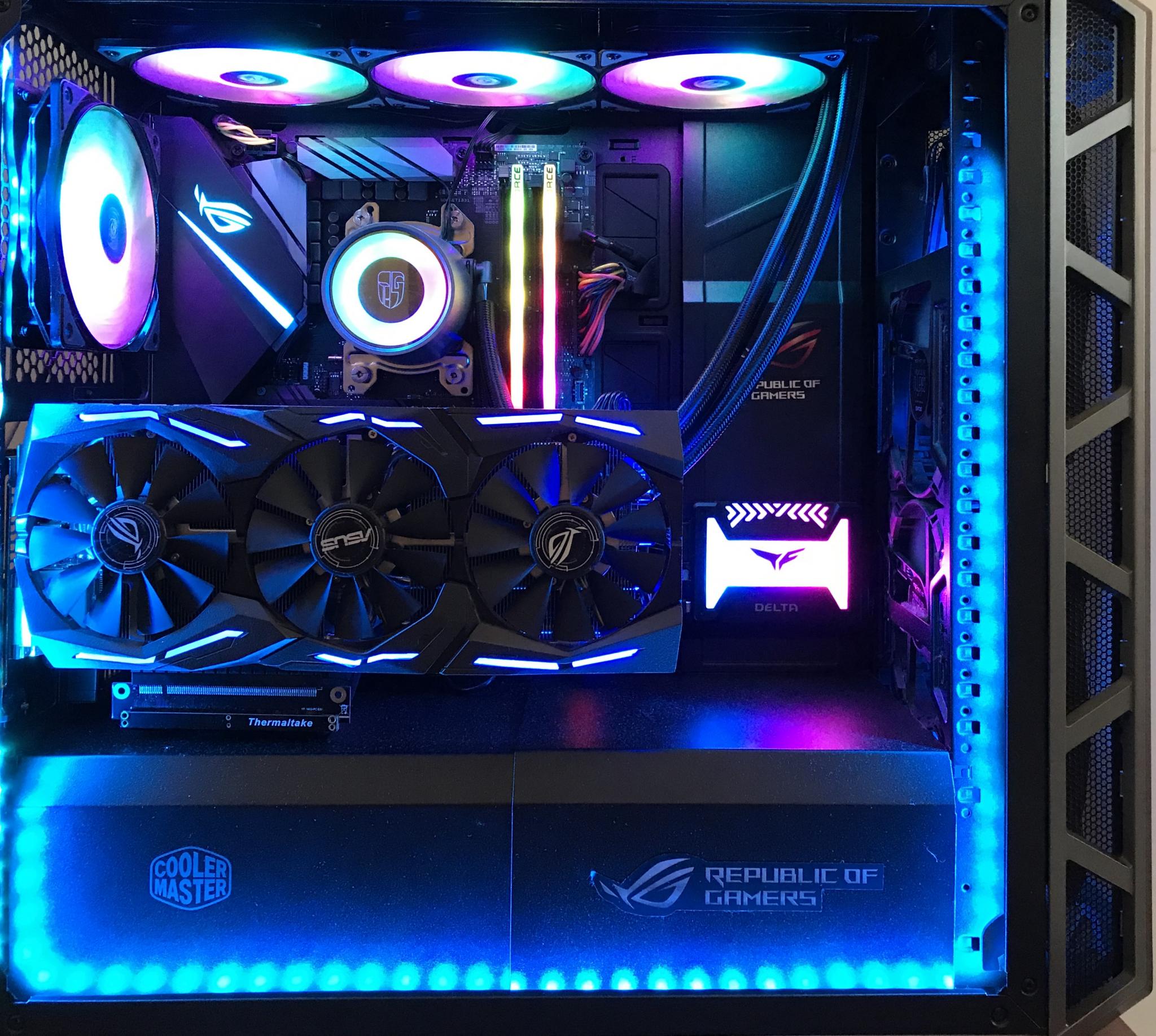

Eu tenho uma ROG STRIX X470 F-GAMING + R7 2700X, já fiz overclocks absurdos, e a placa-mãe nem cansa, TDP do 2700X e superior ao do 3800X, claro que o clock e menor, tecnologias diferentes, porém 2700X já e um ***** processador, e essa Asus Prime também levaria de boa.
Mas não indico comprar essa minha placa-mãe, preço dela ainda e bem salgado, hoje ta entre R$:1300 a 1400, mas quando comprei a minha paguei R$:1650, porém eu priorizei estética ao invés do preço, placa e linda, vou deixa foto do meu pczim ai kkk

PC ta ficando bom, ainda me falta o Watercooler Custom kkk
Minhas memorias são da T-Force, e na época peguei elas em uma promoção ***** na terrabyte, paguei muito barato, e eu curto elas, porém tem infinitos modelos ai pra escolha com preço praticamente igual, mas pegue sempre de 3000Mhz pra cima.
Depois deu montar meu Watercooler Custom, quero completar meu kit de memorias 4x8 e ficar com 32GB, e to namorando esse modelo aqui.
