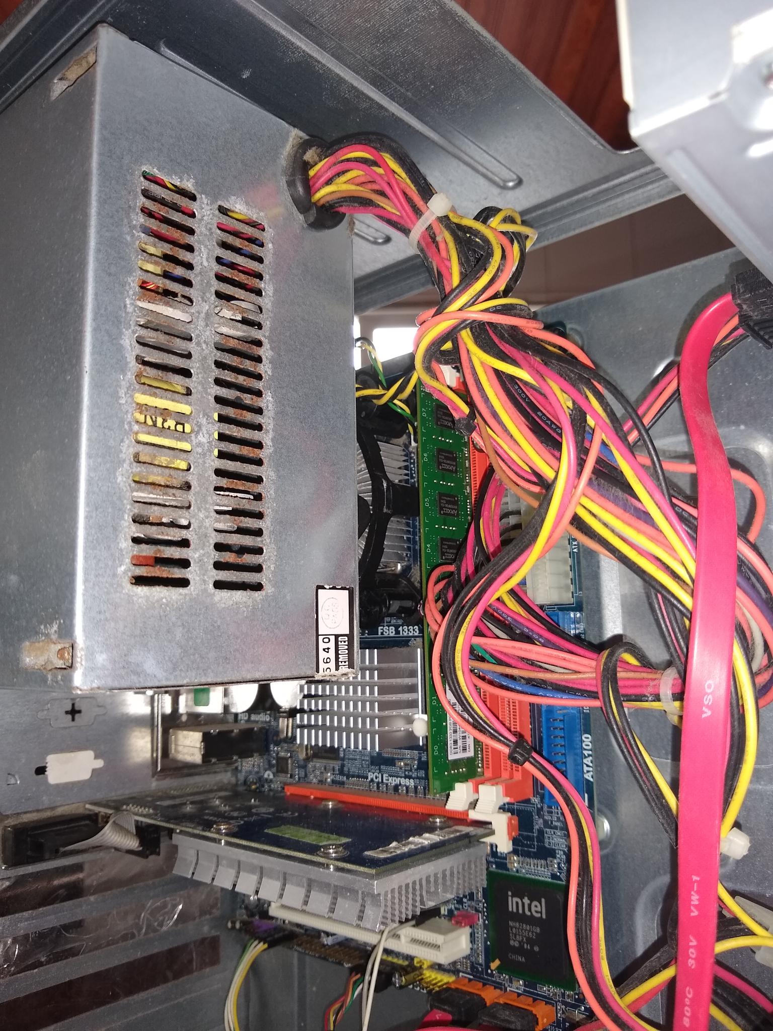

Bom dia senhores, estou com uma dúvida sobre aquecimento em meu gabinete, pois minha dúvida é se o fato da fonte estar muito próxima do cooler pode ocasionar aquecimento da mesma, segue em anexo a foto.
Não sou expert nesta questão mas só o fato do gabinete não suportar colocar a fonte em baixo já influencia muito a temperatura, neste caso a fonte está jogando ar quente no cooler do processador o que ajuda ainda mais no aumento de temperatura. A única solução aí seria trocar o gabinete isto se de fato estiver tendo super aquecimento. Para tal informação você deve instalar o HWInfo ou qualquer outro software de monitoramento de temperatura e nos mostrar os resultados principalmente quando o processador estiver sendo exigido/estressado.
Na verdade Diogo a questão é se tem algum mal o cooler jogar ar quente na fonte, pois a fonte está jogando ar quente pra fora normalmente.
Quase certeza que seja a posição da fonte.mas  de qualquer forma, faz uma limpeza no cooler do processador e na própria fonte, verifica se a hélice não está danificada e se está rodando direitinho, troca a pasta térmica do processador também e monitora se teve melhoria, caso não tenha tem que trocar a posição da fonte como o amigo já falou anteriormente, aliás faz um teste também retirando a fonte e ligando ela fora do gabinete.

@Higor2k19 pela foto parece que a fonte não joga ar quente no cooler, porém o cooler não consegue dissipar o ar quente porque a fonte está no caminho.
