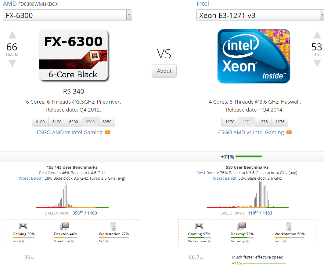

Olá, fiz alguns testes coloquei um FX-6300 e uma GTX 1050 Ti para trabalharem juntos e ver o desempenho, e achei estranho quando vi que o desempenho ficou exatamente o mesmo ao meu PC (<< configuraões aqui do lado <<), um amigo meu me disse que talvez seja porque esse processador não foi feito pra games, e ele tenha mais desempenho apenas em workstation, o que até faz um pouco de sentido, mas mesmo assim fui pesquisar em alguns sites e acabei achando um site que mostra o desempenho do processador pra games workstation e desktop, coloquei o FX-6300 e o E3 Xeon 1271 v3 para fazer uma comparação e o site diz que meu processador tem basicamente o dobro de desempenho comparado ao FX
Realmente não sei qual motivo desse problema e não sei o que fazer, espero que vocês possam me ajudar.

O que deve ter acontecido é que o limitador do desempenho no seu caso é a placa de vídeo, ou seja, os dois processadores são capazes de tirar todo o desempenho desta placa de vídeo, então se o jogo em especifico não consome muitos recursos de processador o desempenho será o mesmo. Se você testar esses processadores em aplicativos de multitarefa, provavelmente o Xeon se sairá melhor.

Acho que você não entendeu o que foi dito..
Quando se diz que "tal coisa é o fator limitante", estamos dizendo que, em um determinado cenário, uma peça será mais utilizada que as outras e, caso essa peça atinja seu desempenho máximo, você não consegue mais, porque essa peça atingiu o limite dela..
Em jogos, a placa de vídeo é a peça mais usada.. Como você disse, se os dois PCs que testou, tiveram o mesmo resultado, significa que os dois PCs são capazes de suportar o que a 1050Ti, tem a oferecer.. A 1050Ti não tá limitando seu processador.. Ao contrário.. Seu processador tá sobrando, pra suportar a placa..
Se quiser fazer algo pra ver a diferença entre processadores, faça um benchmark voltado pra isso, como o Cinebench..
