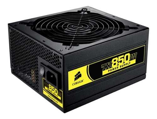

Olá. Eu tenho uma fonte Corsair TX 580w e estou de olho em uma placa de vídeo nova, porém tenho receio de que a minha fonte não tenha o conector ideal/adequado. A placa de vídeo que eu possuo hoje é alimentada por dois conectores de 6 pinos (pci-e) *detalhe que é o que eu vi "olhando" para os conectores da fonte na VGA, sou leigo no assunto rsrs*. A placa de vídeo que eu desejo necessita de um conector de 8 pinos para alimentação.. Pesquisei um pouco sobre a minha fonte(TX 850) e achei que ela possui 4 conectores com 6+2 pinos (seria 8, então?) para PCI-Express. A minha dúvida e pergunta seria: se eu quisesse pegar uma placa atual(a título de exemplo: uma rx 580 ou uma gtx 1660), eu poderia comprar "sem medo de ser feliz" ou devo trocar a minha fonte por uma mais recente que tenha esse tal conector de 8 pinos? Sou novo no site e caso tenha algum tópico relacionado, peço que me passem o link e que me desculpem por criar(mais) um tópico relacionado ao assunto e fico agradecido!
segue abaixo uma imagem da fonte em questão que eu possuo:
Compartilhar este post
Link para o post
@Davi_maycry pode comprar sua VGA tranquilo, é isso mesmo, 6+2. Pode procurar na sua fonte, que você vai achar um cabo igual a este.
Mas acredito que sua fonte tenha o cabo Pci-ex de 8 pinos.
