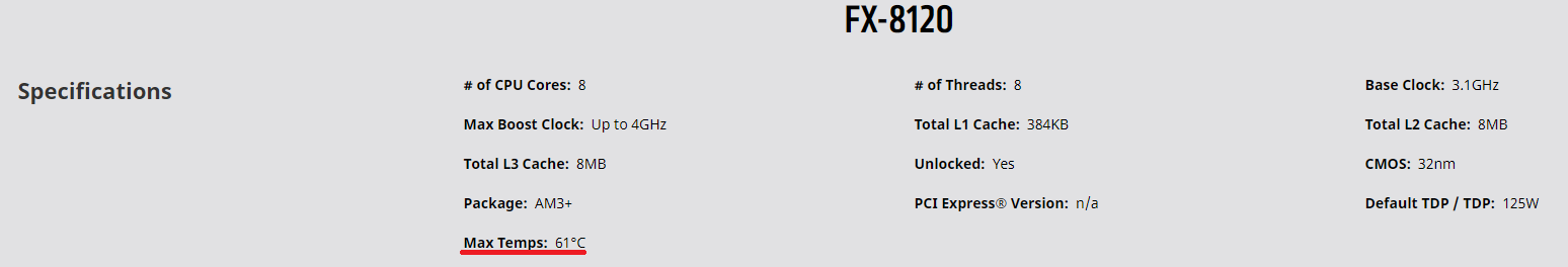

As temps do processador sao bem baixas tb- sempre em 40-60 graus em jogo e 75 em full load (A gpu tb fica mais ou menos deste jeito)
15 minutos atrás, jvmazola disse:
Pra esse processador isso não está nem um pouco baixo...

Sim, bem altas,porém o meu ta em O.C, e já faz mais de um ano que n tiro a cpu pra passar uma pasta térmica e limpar os componentes

Tem que ver com o que você está medindo essas temperaturas, o sensor térmico dos FX é bizarro.

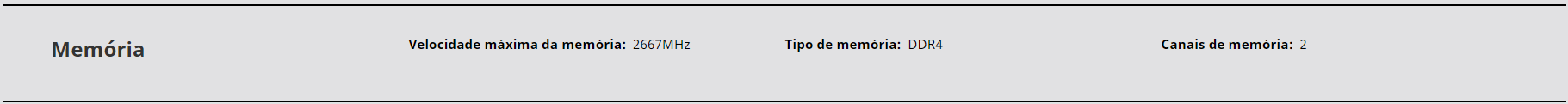

Otima pedida, mas se você pretente pegar um ryzen saindo do fx e querendo fazer OC vai ter que considerar 2 coisas, vai ter que partir para DDR4, e tendo qualquer ryzen você ganha um desempenho a mais absurdo apenas de fazer dual channel, é tipo coisa de 8-15 fps a mais, checa aqui, então considere compra 2x4Gb ou 2x8Gb com frequência máxima de 2667MHz como a própria AMD limita (ta na foto anexada) mas se você quiser pode puxar uma memória 2400mhz (2133 n compensa mt) mas ok, pensando numa placa-mãe eu estava pensando em opções que não passam dos 500 reais,
