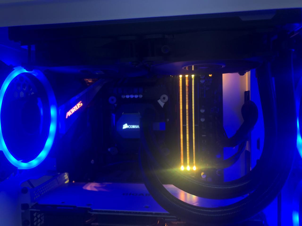

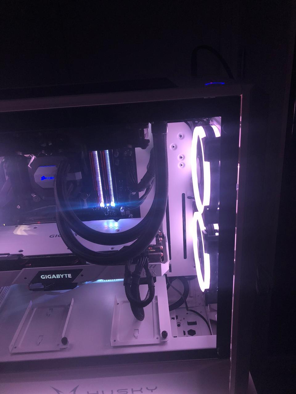

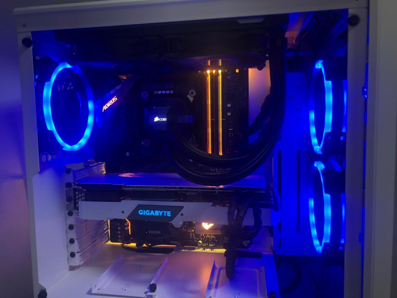

Parece tudo certo quanto à escolha dos componentes. Poderia tirar uma foto do interior do gabinete para que possamos ver como ficou o posicionamento do WC? A bomba está ligada em qual conector da placa-mãe?
@Josefinor Todas as peças compradas pela kabum com exceção da placa-mãe que foi comprada na pichau. Minha fonte é uma EVGA 750W BQ Plus Bronze - Semi Modular - sim todos os cabos corretamente conectados. Quando utilizava esse WC no pc antigo ele mostrava todos os componentes corretamente. Agora aparece um outro processador, não mostra a rotação da placa de vídeo, não mostra as informações das memórias. Em contrapartida todas essas informações estão corretamente apresentadas no cpu-z.
@grievous está conectada no cpu-fan - ou melhor, está conectada exatamente igual este vídeo:

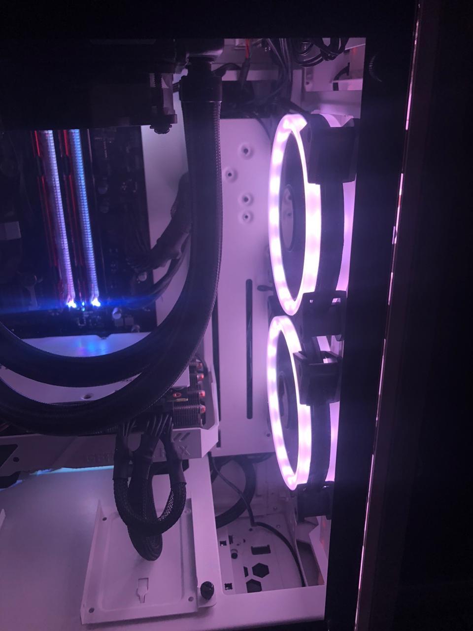

@Matheus Malvezi Pra isso eu acho que vou partir pra um novo W.C, se vocês puderem me ajudar, eu precisaria de um que aguentasse o i7 9700 em OC de 5Ghz (atualmente estou preso ao stock pelas temperaturas). Estou em dúvidas em relação à 2 fatores, se eu pegar o Cooler Master ML240RS RGB 240mm acho que colocaria mesmo na parte superior, pois colocando na frontal perderia um "slot" de fan pra refrigerar mais. E aí colocaria a fan que tenho na parte traseira junto com as 2 fans iguais a ela na frontal, e compraria uma outra fan mais potente pra colocar na traseira puxando pra fora o ar - ISSO FICARIA BOM? - E no outro caso estou em dúvida em 3, se colocaria um GamerStorm DeepCool Castle RGB 360mm , um WaterCooler Corsair H150i PRO RGB (que por incrível que pareça nas especificações me pareceu ser o menos efetivo), ou um NZXT Kraken X72 360mm, porém a minha dúvida em relação aos de 360mm é se vão caber na frontal do meu gabinete (Husky Avalanche). Vi um review do EmersonBR da Kabum dizendo que a frontal do meu gabinete pega sim um wc de 360mm, porém a minha vga é um pouco grande (3 fans) e aí acho que o radiador ficaria muito em cima dela. Teria algum problema isso? Ou seria bom, se eu colocasse a parte fria do radiador com o ar que vem da fan dele já em cima da placa de vídeo, que na teoria poderia ajudaria ela a resfriar. E aí colocaria os dois outros fans na parte superior puxando o ar quente pra fora, junto com o traseiro também exaustando o ar - ASSIM TB FICARIA BOM? - Me ajudeeem por favor, não quero matar meu processador fritando :(
*segue abaixo a foto do espaço que tenho entre a parte frontal e minha placa de vídeo. Da pra notar até que mais pra baixo do gabinete, tem uma baia pra HD, que talvez pudesse atrapalhar, mas acredito que não.
