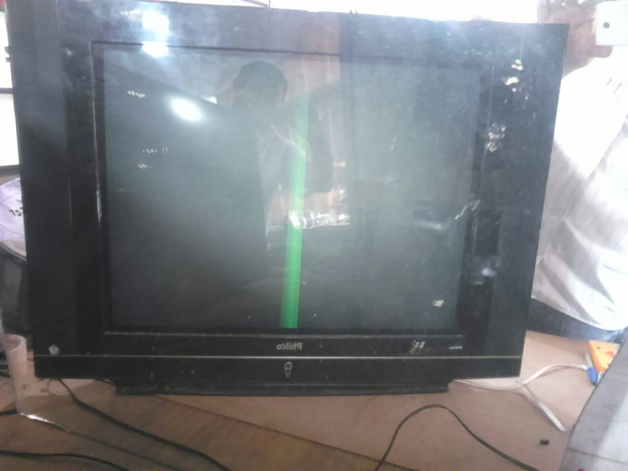

@emerson games Isso ai pode ser causado pela defletora horizontal aberta,e também pode ser os fio do yoke que vai ligado dele a placa com fios rompidos ou com mau contatos,pode ter trilha aberta ai também que placa dessas philcos é umas porcaria,e os indutores pode está algum aberto ou queimado,pode ser eeprom ou micro ela chega ter pelo menos audio?,caso não houver seu problema vai ser com micro e eeprom,e essa tem uma plaquinha separada da placa principal ? nessa plaquinha geralmente fica capacitores de poliester e indutores,caso houver essa plaquinha confere também.
