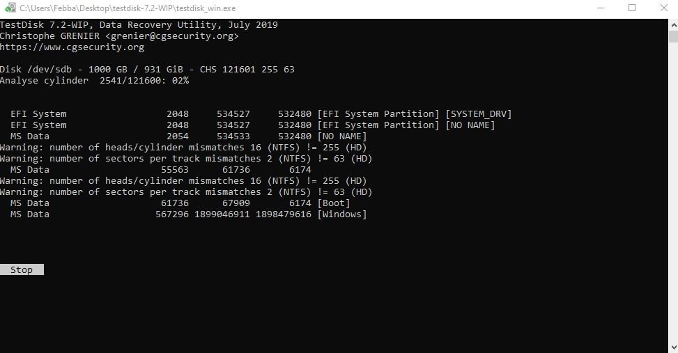

Senhores(as), estou tentando recuperar alguns arquivos de um HD que deu um bad block e os arquivos foram corrompidos. Como eu raramente faço isso (dificilmente o HD corrompe desse jeito), estou meio que na dúvida. Tentei recuperar os arquivos pelo programa Testdisk, mas na hora que tento entrar no diretório, não acho a pasta 'windows.old', que era onde estava os arquivos que eu necessitária recuperar e, também não acho a pasta windows.
Estou efetuando (ou tentando) recriar a imagem de uma unidade que eu encontrei no testdisk com o nome de "recovery" que, segundo a algumas informações que eu vi, teria de recriar a imagem. Então, estou tentando desde cedo, esperando o testdisk analisar o disco (como consta na imagem). A minha pergunta seria: eu estou no caminho certo ou tem um jeito mais fácil? Ou estou fazendo alguma burrada e não tô sabendo?
Agradeço a atenção e paciência de quem tirou um tempo para ler!

A pasta Windows.old é gerada quando você atualiza o Windows ou realiza uma formatação que não é completa. Você fez isso para ter gerado a pasta windows.old que você está procurando?
voce não deletou a pasta windows.old e o testdisk irá procurar arquivos ou pastas deletadas, por isso voce não a encontra.
Se o disco ainda está legível inicie o pc com um dvd ou usb de instalação do Windows, faça como se fosse fazer a instalação.
Na tela onde seleciona o teclado, selecione o ABNT2 e Avance. Na próxima tela pressione as teclas SHIFT + F10 para chamar o Prompt de Comando e digite:notepad.exe
Vá no menu Arquivo e Abrir, com isso irá abrir uma janela do Windows Explorer e aí é só entrar no C ou D, enfim onde está instalado o Windows, achar seus arquivos e copiar para outro local, pode ser um pendrive ou outro disco.
@GabrielLV Sim, é que de inicio não fiz uma instalação limpa, porque o windows havia perdido a imagem e, ao invés de eu retirar o HD para efetuar o backup, refiz a instalação (estava com medo de ter perdido os arquivos antes). A pasta do windows.old já se encontrava no HD, mas ele trava todas as vezes que eu tento efetuar algum procedimento

Entendi, e esse procedimento que eu fiz até então, ele não presta pra nada ou ainda serve pra alguma coisa? Porque o HD "parou" e agora está dando a mensagem "Read error at"

Leandro, a verdade é que não se aconselha usar programas se o hd está corrompido. Existe esse risco dele morrer de vez.

Entendo, tem alguma dica de como não deixar ele morrer de vez? O procedimento que eu citei no começo não deu certo, o HD ele para de funcionar (por conta do bad block). Já não sei mais o que fazer e eu não entendo muito bem o que o nosso amigo @f_neto quis dizer. Mas vou tentar seguir os passos do pendrive bootavel

Neto, tentei efetuar esse procedimento que você falou, mas não deu certo. Quando eu vou na unidade que está os arquivos, não aparece nem a quantidade de memória no HD. Eu não sei o que pode ser. Como você falou, o testdisk recupera apenas os arquivos deletados, se eu formatar, conseguiria resgatar os arquivos?

Recuperar depende do estado do disco, mas a função do Testdisk ou outro similar é exatamente tentar recuperar arquivos ou pasta deletados ou formatados.

Entendi, eu vou tentar fazer esse teste

@Leonardo FFB se o conteúdo dele é valioso acho melhor parar com tudo e ver se ainda é possível recuperar em um lugar especializado.
O problema é que a renda tá baixa hahaha. Eu só estou tentando ajudar um amigo, mas também sei a hora de parar
27 minutos atrás, Seagate disse:
Essa pasta é excluída automaticamente em 30 dias ou menos, provavelmente ja nem existe.
São 28 dias, mas já consegui recuperar os arquivos pelo testdisk. Os arquivos que estavam no HD não eram tão antigos assim
