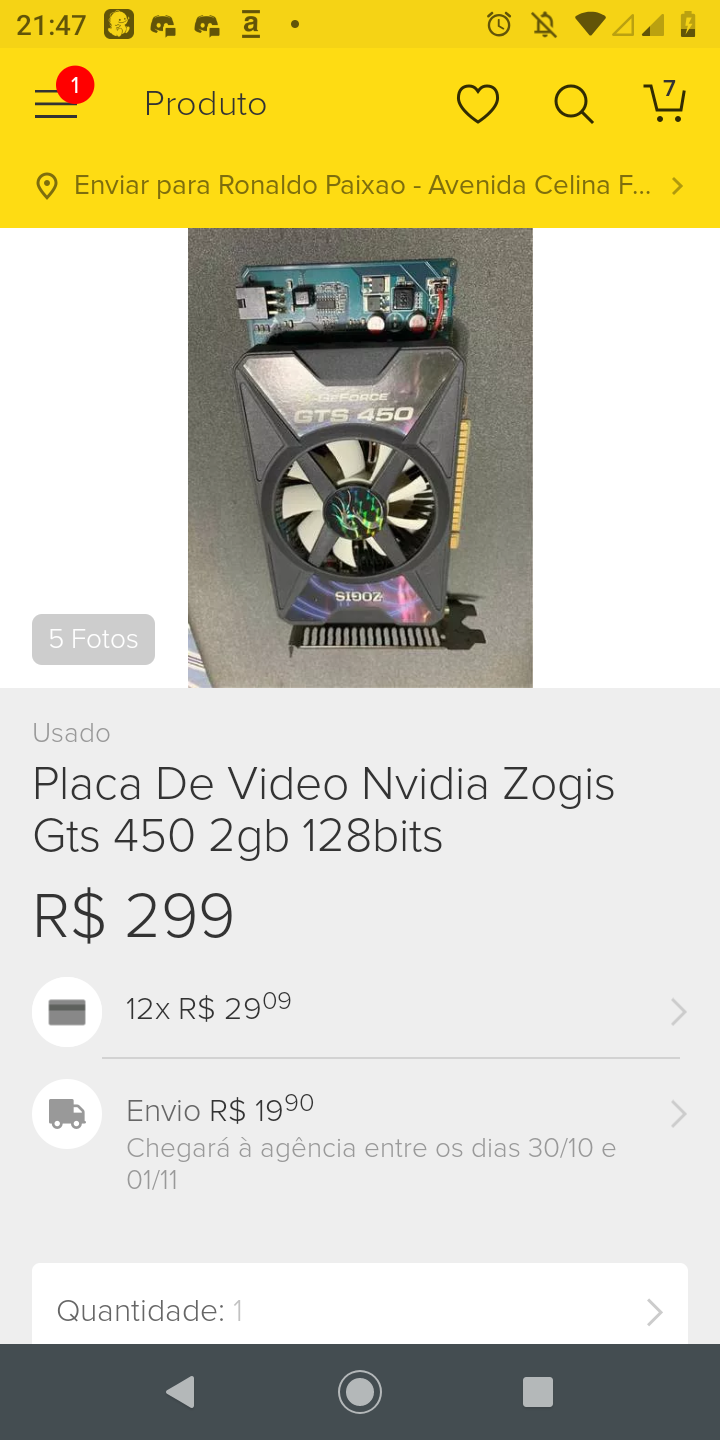

Olá, eu eu estava pensando em comprar a GT 710 1Gb só q acabei achando um anúncio no Facebook da GTS 450 2Gb, acabei me interessando bastante pelo preço de 150$ USADO, sendo q a GT 710 está 200$ NOVA, vim aqui saber a opinião de vocês porque n entendo muito dessa linha GTS, então não sei se é tão boa! Agradeço...
Melhor ir na GT 710, por ter uma arquitetura mais recente (2014) tem melhor suporte as tecnologias mais recentes como vulkan/Dx12.. além de ainda continuar recebendo drivers da nvidia.. sem falar que ela tem um tdp bem menor que a gts 450 fazendo ela esquentar e consumir menos.
E pela minha experiência com arquitetura fermi (a mesma da gts 450) ela esquenta bastante e por ser um monstro de 40nm de litografia tenha uma fonte de pelo menos 300W de boa qualidade pra aguentar a mesma... se tratando de uma gpu de 106W, levando o fato da gts já esta usada então o fato dela estar "gasta" devido ao tempo de uso de uma gpu obsoleta creio que não seja um bom investimento...
Mas recomendo você juntar +40 reais pra pegar uma gt 730 que e ligeiramente melhor que ambas.. que sai por volta de 240R$.

Poxa valeu mesmo, tavo pensando em pegar a GT 450 e daqui 2 mês pegar um melhor
Queria jogar um GTA V Roleplay, será q GTX 750 da conta? Caso for ela mesmo consigo comprar ainda esse mês, mais tenho medo de n der pra jogar, e perder meu dinheiro....
