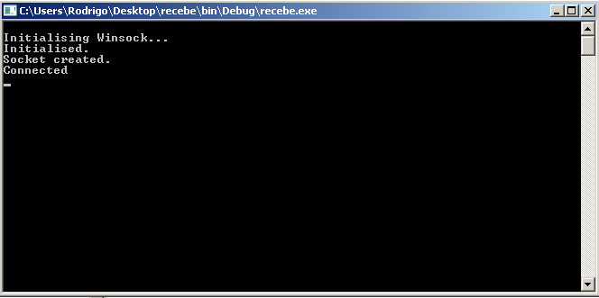

fotos:
(SERVER SIDE) teste.c:
(CLIENT SIDE) client.c :
